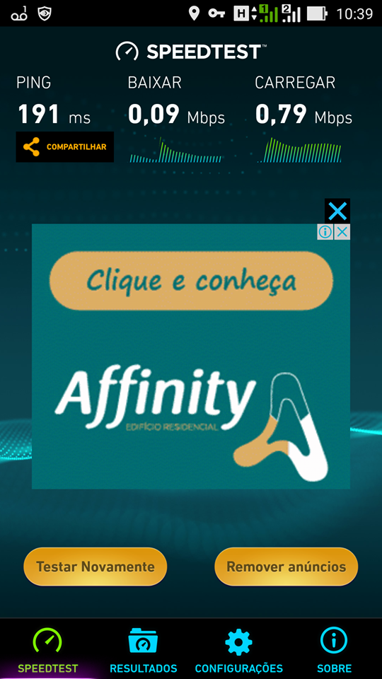

    hoje em dia a velocidade está um coco
    imagem do teste de velocidade hoje:

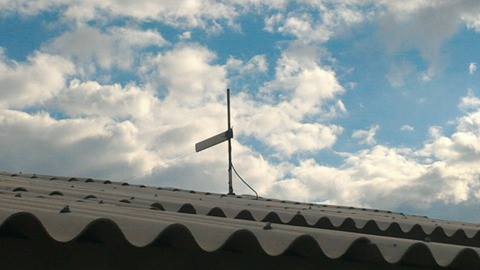

    aqui em baixo está uma imagem da antena 2100mhz da aquario apontada para a ERB da TIM quando ainda era boa a velocidade da internet....
    IMAGEM da antena 2100mhz:

    Já tirei ela de la e

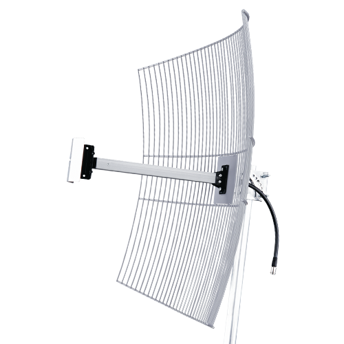

    nesse mesmo mastro quero colocar uma antena de grade aquario, daquelas kit cliente de provedor via radio mandando para uma outra antena, igual essa lá no sitio. repetindo 11km 20dbi 2.4ghz tem visada...
    não me importo quanto de velocidade vai chegar, se vai ocilar ou o que
    gostaria que chegasse pelo menos 2 mega ta otimo

    pensei em comprar duas nano loco m5 usada 200 reais cada
    mas nao tenho certeza se vai fechar a 11 km
    então prosseguindo...
    consigo as 2 antenas de 20db por 40 reais
    e por 80 dois roteador Air Live Ap Wl 5460 B/g 400mw

    Amigo, vai levar tanta porrada que não quero nem ver... Mas voltando ao assunto, 11km não fecha com grade 2.4ghz nao... Só vai via litebeam ou powerbeam 5.8ghz no mínimo...

    Radio rtl8186 pra 11km, com qualidade, desconheço. Ao meu ver vc vai gastar 2x, uma com essas bostas e depois com o certo. Uma coisa é enxergar sinal outra é conectar com latência e banda aceitavel. Acho que não adianta algo que funciona quando quer correto? Aqui na minha cidade vc acha grade 2 .4ghz no lixo...

    Voltando ao assunto técnico: Conforme o amigo Alex disse, nenhum rádio RTL8186 em pleno 2017 vai te oferecer qualidade num PTP de 11KM (há 10 anos atrás não se falava em internet de 2Mbps por assinante). Te recomendo aí por altos um par de NanoBeam ou até mesmo Airgrid M5 23dBi, nessa distância dá pra chegar nos 10Mbps.
    olá obrigado pela resposta foi muito util, vou ver se encontro a airgrid obrigado

    com duas air grid 2.4 funcionaria ? ou só com 5.8
    Padrão Re: Internet do vizinho na roça!!????
    Citação Postado originalmente por lucasgalera Ver Post
    2.4 funciona sim. Mas se vc conseguir com bom preço até usado, duas m5 é bem melhor!
    Mas funciona sim em 2.4 ainda mais longe da cidade, longe
    de vizinhos 2.4 kkkk.... interferência.
