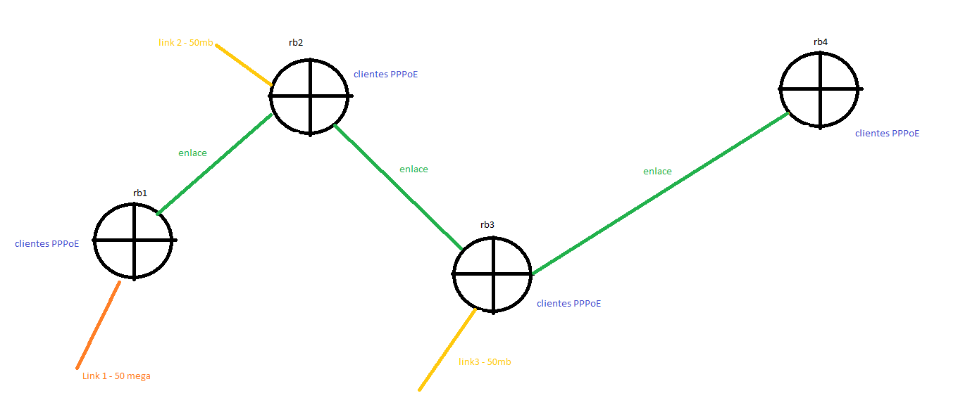

    Primeiramente Boa Tarde a todos, sou novo no fórum.
    Vou tentar explicar o meu cenário para vocês, pretendo interligar toda minha rede como esta na imagem a baixo, porem na rb 1 na rb2 e na rb3 tenho links nelas (atualmente elas não esta interligadas, somente a rb3 e a rb4 estão interligadas com ospf rodando)
Nome:	         exemplo.png
Visualizações:	155
Tamanho: 	19,0 KB
    Como fazer?
    1- Interligar toda a rede subir ospf, as rbs que tem link destribuir rotas default e separar os clientes dizendo em qual deve conectar
    2- trazer esses links até a rb1, colocar outra rb fazendo load balance de todos os links(pretendo colocar link dedicado nessa rb1)
    3--??? sugestões

    Se você for ASN basta fazer os anúncios BGP.
    Se não é, você precisará inventar um protocolo que faça isso dinamicamente.
    A maior gambiarra que pode ser feito é 3 vlan. Uma de ida link.
    Uma de retorno de link.
    Uma de clientes.
    Uma rb a mais recebendo as duas vlan de link
    E uma rb recebendo os clientes em pppoe. Com gw essa rb fazendo o Load balance.

    Obrigado pela resposta.
    Complicado, não sou ASN ainda, acho que vou contratar o link dedicado botar na rb 1 junto com outros links adsl, e mandar para as outras rbs.
    Fazendo do jeito certo sem gambiarra.
    Supondo que envie o link da rb1 para as outras teria como usar o link das outras somente como backup
    Exemplo
    enviando link rb1 para rb2
    caiu o link da rb1, teria como o link da rb2 assumir?

    Utilizando as vlans conseguirá.
    Padrão Re: Interligar links de pontos diferentes
    Obrigado vou pesquisar como faz as vlan. grato
