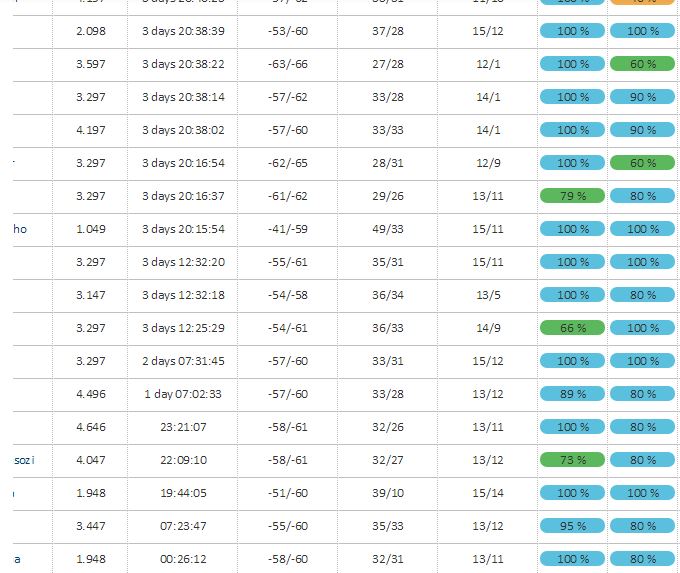

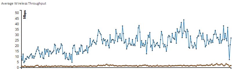

    Prints de um epmp 2000 com beamforming piso de ruido -80 42 clientes instalados de 1.1 a 5.7 km, velocidades de 4,8,10 mbps, tenho que admititir que todas condições aqui são desfavoraveis começando pela distacia do ultimo cliente e até uns dois ou 3 com visada péssima e clientes de borda a borda utilizando os 120 graus do setor, meu provedor ainda muito pequeno não dá ainda pra sair montando muitas torres mas vcs já podem ter uma idéia do funcionamento da tecnologia.

    Aqui a interferência não está tão ruim quanto a sua não. E me diz uma coisa, cliente com sinal ruim realmente não afeta em nada os outros clientes do mesmo AP? O que são essas duas porcentagens no print?
    Padrão Re: Provedor de Internet Cambium Networks puro?
    Não afeta os outros clientes, o que acontece é que quando vc coloca clientes em condições ruims menos clientes vc vai conseguir colocar por AP porque o cliente ruim custa mais tempo de frame no AP.
    As porcentagens no print e qualidade de downlink e uplink dos clientes.

    Uai! E não é o mesmo então que acontece com outros radios UBNT, Mikrotik....? Pra mim um cliente ruim não afetaria a capacidade do radio de forma alguma, mas apenas pra ele mesmo, chegando menos banda pra ele ou seja, um cliente com -80dbm so poderia receber digamos um plano de 1 ou 2 mega....Se assim não for, já não gostei.
    Não não, vc esta tendo entendimento errado, no caso de UBNT/Mikrotik um cliente ruim ferra com desempenho do AP todo inclusive de outros clientes liagos ao mesmo AP, Na cambium isso não acontece cliente ruin ferrar o AP e os clientes todos que estão conectados a ele, o que ocorre e que quanto maior quantidade de cliente ruim no AP menor sera quantidade total de clientes que vc vai conseguir por no AP porque ele vai gastar mais recursos para atender esses clientes ruins, mas os demais clientes não serão penalizados.
