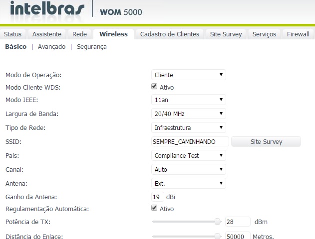

    Amigo vc deve configurar o intelbras como wds ativada!Clique na imagem para uma versão maior
Nome:	         intelbras.jpg
Visualizações:	234
Tamanho: 	58,3 KB
    Padrão Re: Cpe intelbras mimo com mais de 1 cliente reiniciando
    boa noite ative wds da wom e seja feliz

    Citação Postado originalmente por fabiovs1979 Ver Post
    Boa noite, em um prédio eu usava um nano station loco M5 no modo cliente em bridge e ligado a um switch, desse switch sai um cabo para cada apartamento, o nano queimou usei uma cpe intelbras mimo, quando 1 roteador em ppoe disca ele conecta e navega, quando o segundo cliente conecta a cpe intelbras reinicia. Gostaria de saber se isso pode ser alguma configuração. Obrigado a todos.
    Bom dia fabiovs1979.
    Assim como os colegas já informaram, é provável que você esteja enfrentando problemas em virtude da função de WDS estar desativada. Sem o WDS ativado, o endereço MAC que chegará ao seu servidor PPPoE será o do WOM 5000, já quando está ativo, os endereços MAC dos equipamentos que estão abaixo do WOM 5000 passarão a chegar em seu servidor PPPoE e isso fará com que seja possível autenticar mais de um cliente PPPoE através do WOM.
    Att,
    Equipe Intelbras
