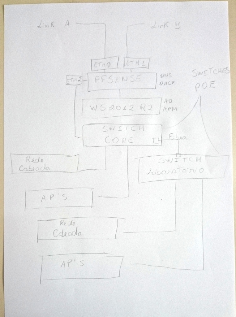

    Preciso apresentar um projeto de segurança de rede em uma escola particular.
    Nossa demanda é de ~60 dispositivos fixos + ~200 dispositivos móveis.
    Temos dois links sendo um de 40MB e outro de 10MB.
    Temos um Lenovo RD350 com VMware vSphere onde está instalado o WS2012R2 configurado com AD, DNS, DHCP e impressão.
    Minha dúvida é a seguinte:
    Preciso configurar firewall + proxy + failover de links e não sei se compro um Mikrotik RB ou instalo o PFSense como uma VM no Servidor.
    Vale mencionar que nunca utilizei nem um nem outro e desconheço tudo a respeito, estou pesquisando e aprendendo tudo agora.
    Uma empresa fez cotação de um Fortinet e pelo porte de nossa escola é completamente fora de cogitação pois para aquisição o custo é de 120 mil reais com licenciamento para 3 anos e como serviço é 2,900 reais/mês (Um RouterBoard 1100AHx2 é mais barato que um mês da mensalidade e certamente consigo uma segurança tão próxima quanto a de um Fortinet (Imagino)).
    Peço auxílio de vocês para que eu não faça escolha errada e consiga entregar algo funcional.
    Fiz uma rasura e gostaria da opinião de vocês e sugestões, segue abaixo.

    Agradeço imensamente toda a atenção de vocês!
    Amigo tanto o Mikrotik quanto o pfsense vai te dar o mesmo resultado. Se tem interesse posso redesenhar esse teu esquema no Visio e te ajudar nesse projeto.

    @thiagolpv,
    Uso tanto o RouterOS quanto PFSense.
    Nunca usei Proxy no mikrotik mas pelo hardware deles, não consigo ver como uma boa opção para isso.
    Independente do proxy, no seu caso, iria de PFSense. Para tarefas mais simples, acho a curva de aprendizado do PFSense bem mais suave que do Mikrotik.
    Virtualiza uma máquina e instala o PFSense para testar. Em uma tarde vc já terá todas as configurações que vc precisa no ar. Piece of Cake.

    Bom dia!
    Cara instala o Pfsense devido ao custo e o produto ter boa comunidade difundida e tem bastante material disponível se quiser te ajudo com isso ai.
    Pode ser uma VM ai no seu server ou até mesmo se tiver com receio coloca em uma maquina fisica e testa!

    Hugo, muito obrigado pela atenção.
    A única questão é que não posso comprometer a escola a custos mensais.
    Nossa infraestrutura está ok, a questão é a escolha e configuração de firewall, proxy e failover.
    Citação Postado originalmente por oeiras Ver Post
    "Se tem interesse posso redesenhar esse teu esquema no Visio e te ajudar nesse projeto"
    Ficaria muito grato!

    Não consigui visualizar corretamente seu diagrama, mas é imprescindível segmentar essa rede ao meu ver em pelo menos 3: adm, laboratorios de informatica e rede sem fio.

    Ja que quer proxy, e não tem familiaridade com mikrotik, teste o PFsense.
    Padrão Re: Estruturando rede do zero
    PF sense é mais estável e robusto fazer fail over nele é fácil, tem tutoriais na internet
