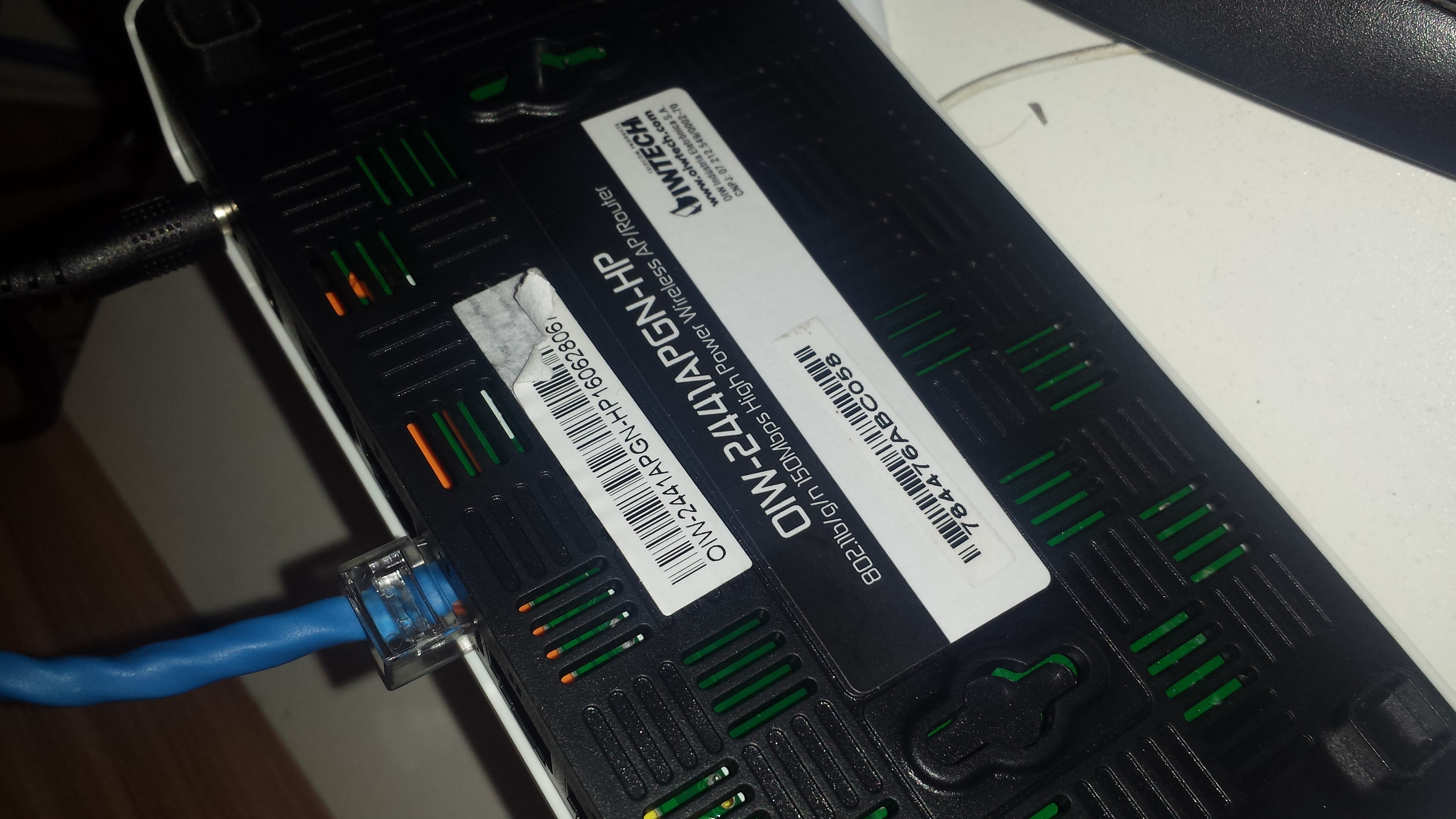

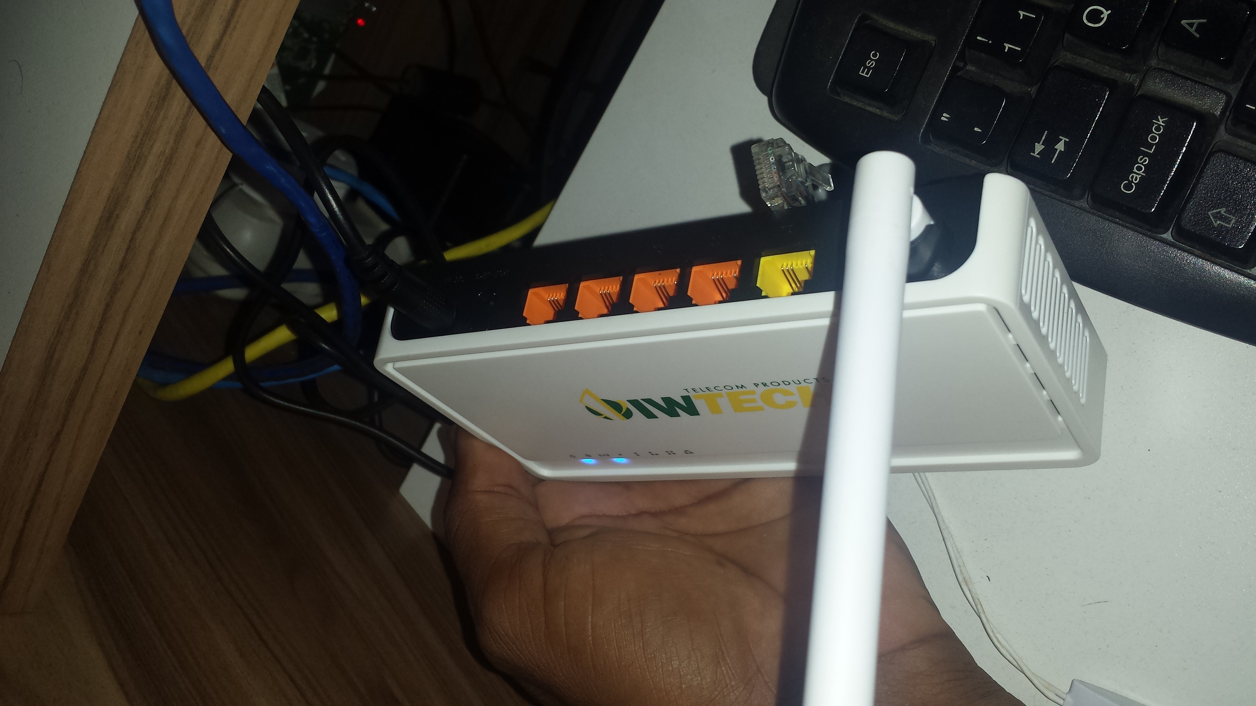

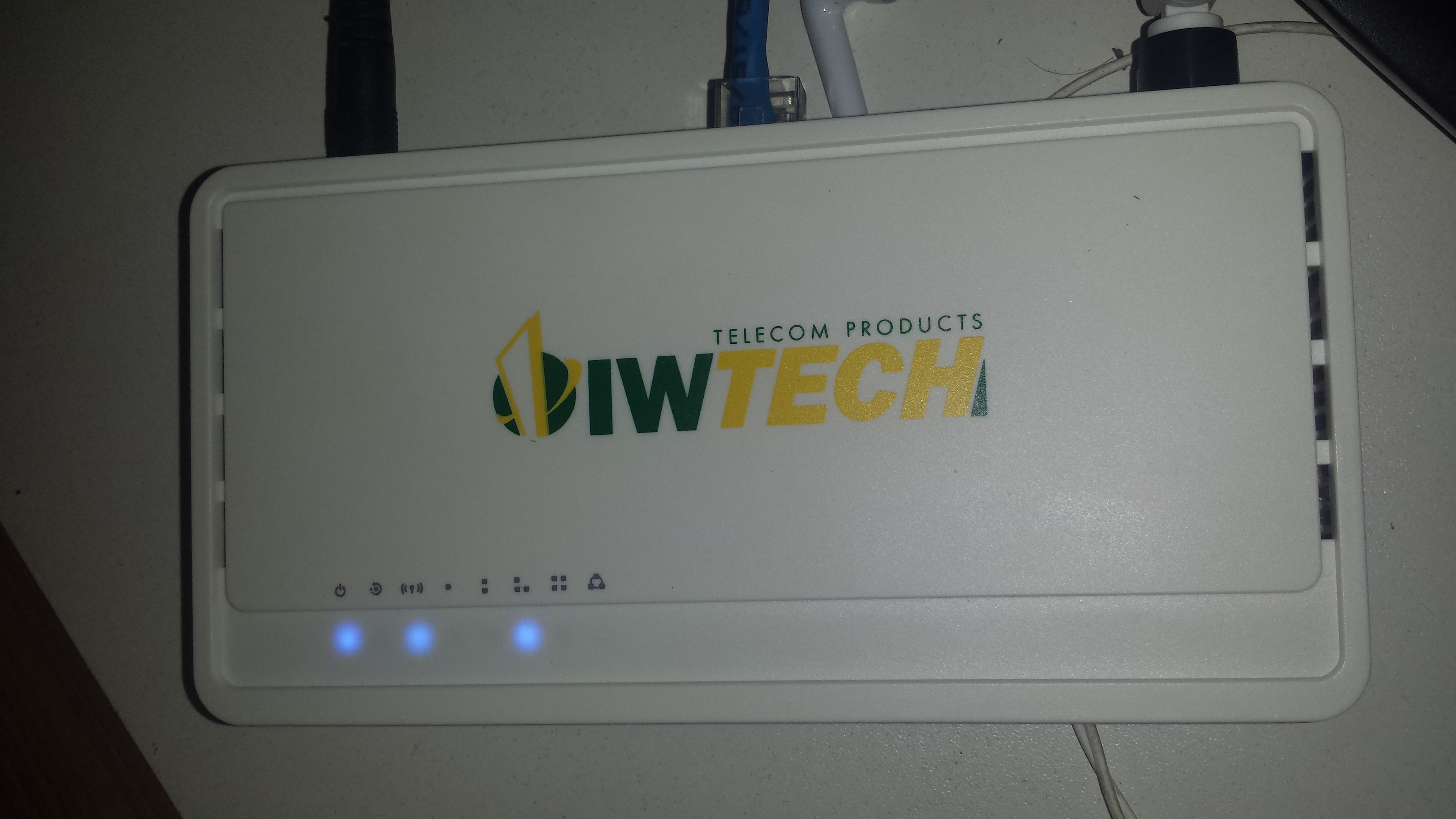

    Pessoal, to com um Roteador OIWTECH trava quando disca PPOE, tem momentos que ate reinicia e fica conectando e desconectando.
    estou utilizando ele em uma rede PACPON.
    Observei que o roteador não tem opção de MTU/MRU.
    Alguém já trabalha com esses modelos, pode me orientar, comprei uma quantidade considerável desse roteador, porque já usei e uso roteador deste fabricante mas de outro modelos e nunca tive problemas.
    segue imagem de roteador:

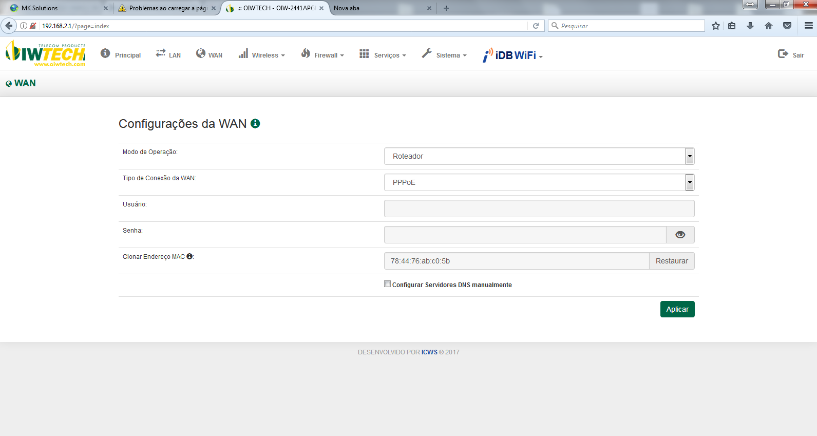

    Olá Marcao,
    Sou um dos desenvolvedores do firmware deste modelo do equipamento OIW 2441 APGN-HP, na versão 1.2 já consta o MTU no PPPOE.
    Experimenta atualizar o firmware dele e tentar novamente.
    Lembrando que tem no menu Firmware atualização automática, ele baixa o firmware e instala sozinho.

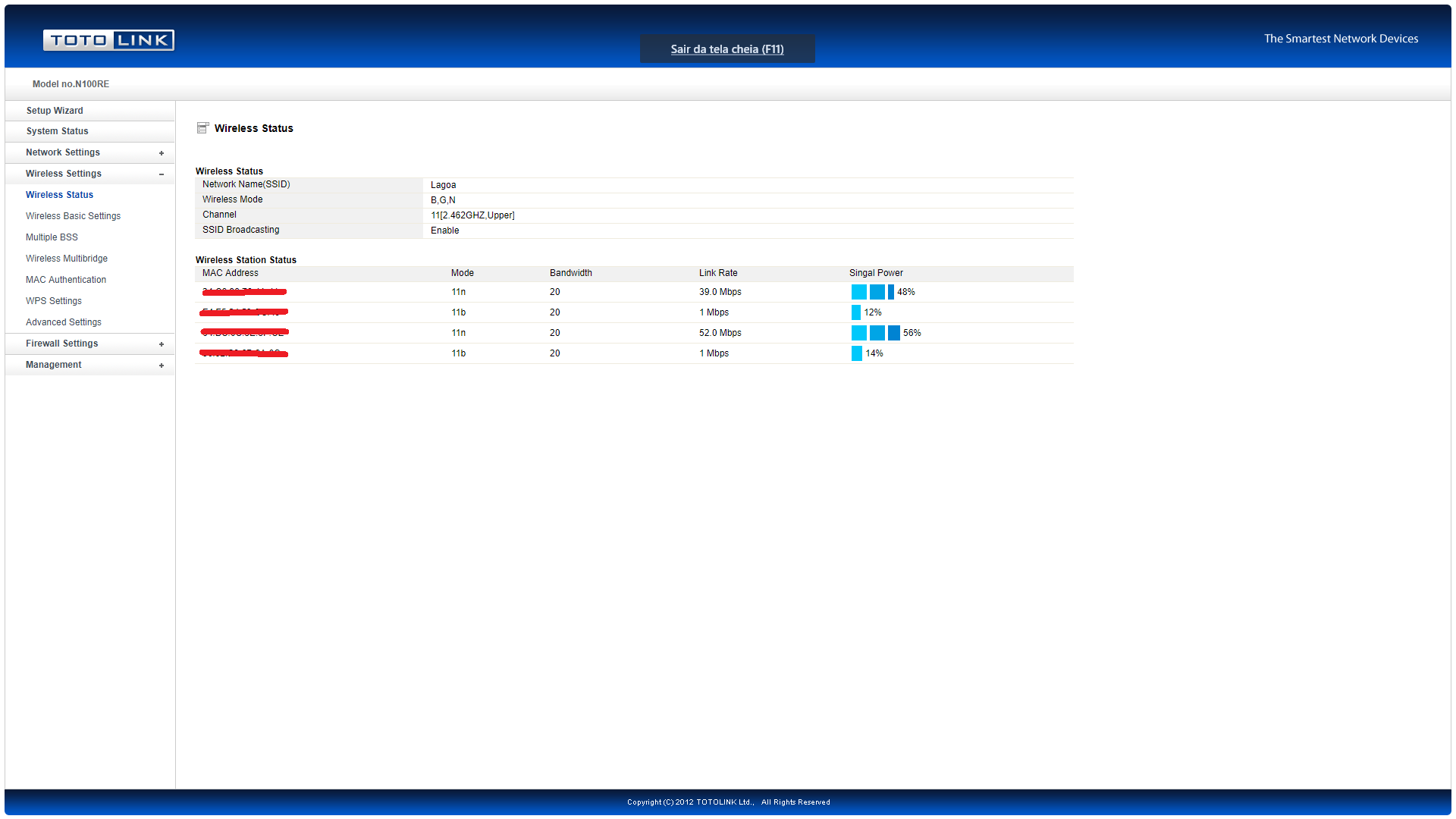

    Tenho alguns aqui do modelo 2441apgn,e ele tem problema de esquentar e travar e fica só com as duas primeiras luzes acessa ai tem que desligar e esperar esfriar,se vc colocar o dedo no processador dele que e um ralink rt5350f vc queima o dedo, a solução que achei foi colar um dissipador nele ai parou os problemas. Ele nada mais e do que o modelo totolink Model no.N100RE com o nome oiw ,vc pode ate usar o firmware deles que tem mais algumas opções como deixar o canal em automatico, e colocar no japan que abri o canal 14.
    O firmware dele eu gostei pois mostra o sinal dos clientes conectado diferente de muito roteador simples novo hoje em dia que ainda não tem essa função.
Nome:	         totolink sinal.png
Visualizações:	361
Tamanho: 	59,2 KB
    o incoveniente e colar um dissipador para parar de dar problema.
    http://www.totolink.net/sub/product/...uct_num=100079
