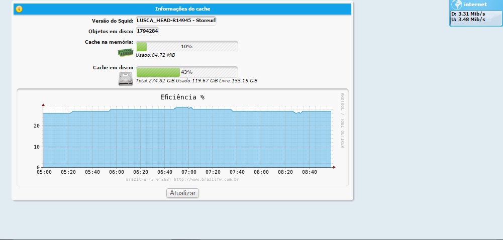

    Eu tbm uso cache, é coisa simples, só um squid.
    E ja é como se fosse um link extra na minha rede! Porque esta sempre entregando
    algo, em torno de 4 a 10Mbps!!! E mais o meu link de internet indo a 15 a 20Mbps! E em
    outros ourários meu link esta indo em 8 a 10Mbps. e o cache indo em 10 a 15Mbps!
    >>Meu link de internet é 25 Megas, VDSL.
    >>Aqui o mega dedicado custa 200,00 reais! rsrsrsrs....só uma operadora atende aqui.
    >>Meu cache da uma economia de até 30% em horário de pico! Clique na imagem para uma versão maior
Nome:	         Meu cache 01.jpg
Visualizações:	235
Tamanho: 	85,3 KB

    Meu caro, aquela pagina "link save", onde ele mostra 30~50% de economia não é real.
    Digo, você não está realmente tendo essa economia no total.
    Aquela % calculada e mostrada ali é apenas em cima do HTTP.
    E como sabemos, existem outros protocolos, sendo que o HTTPS, atualmente, ocupa o maior consumo dentro de uma rede.
    Sua economia REAL com o Cache deve estar chegando ao máximo em 9%.
