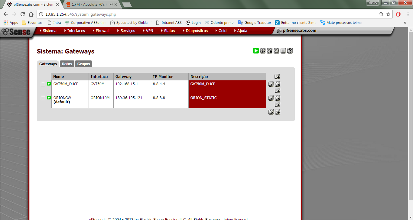

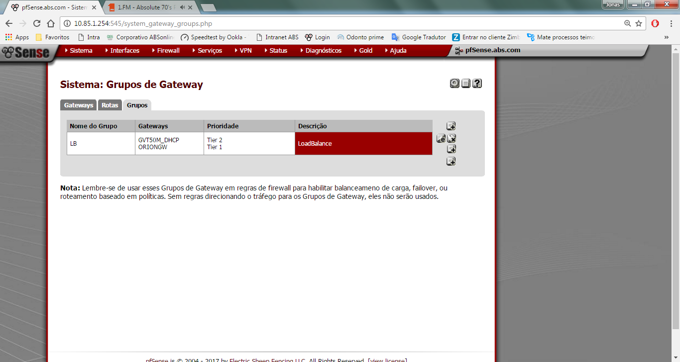

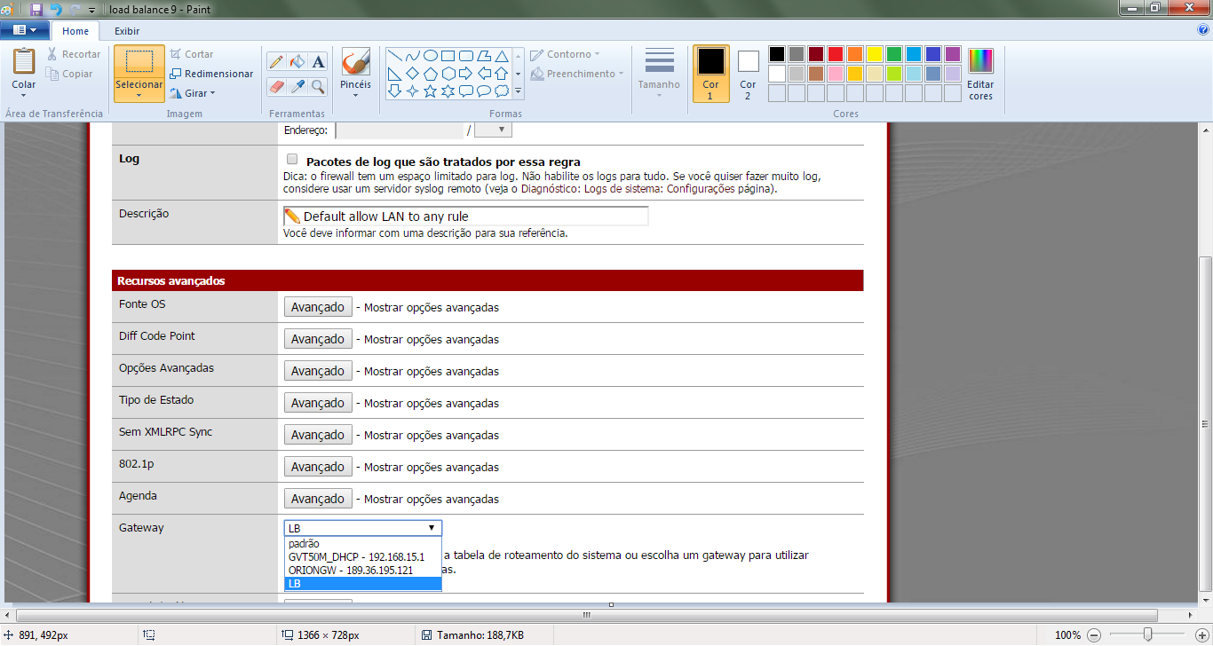

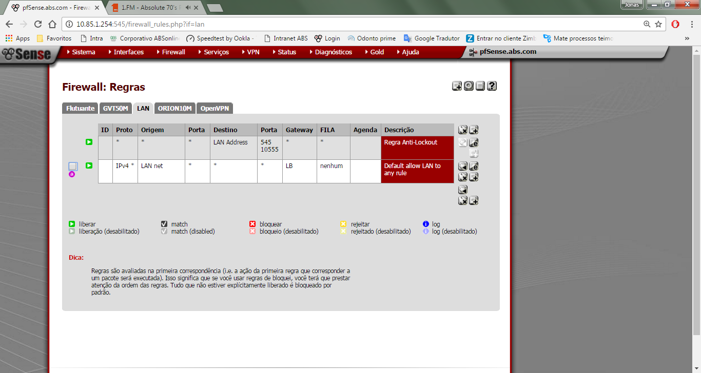

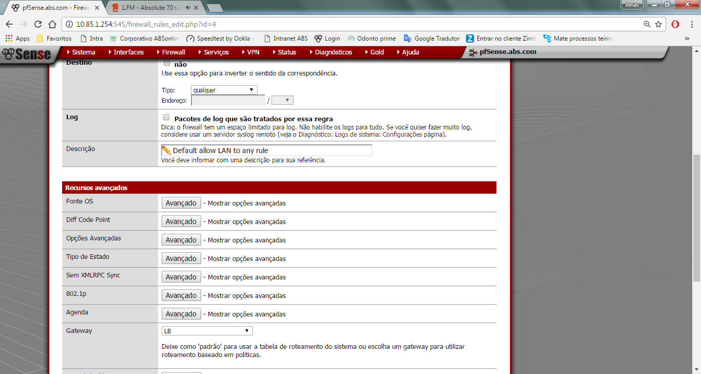

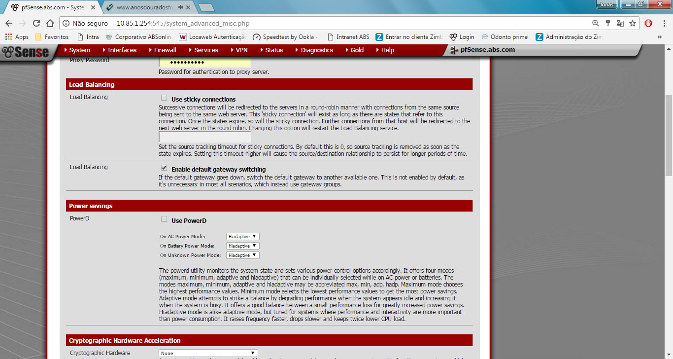

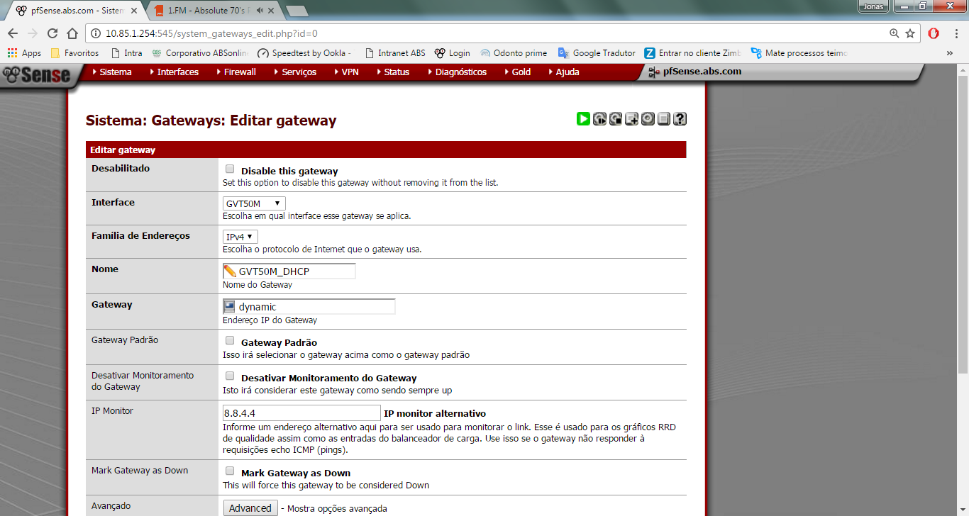

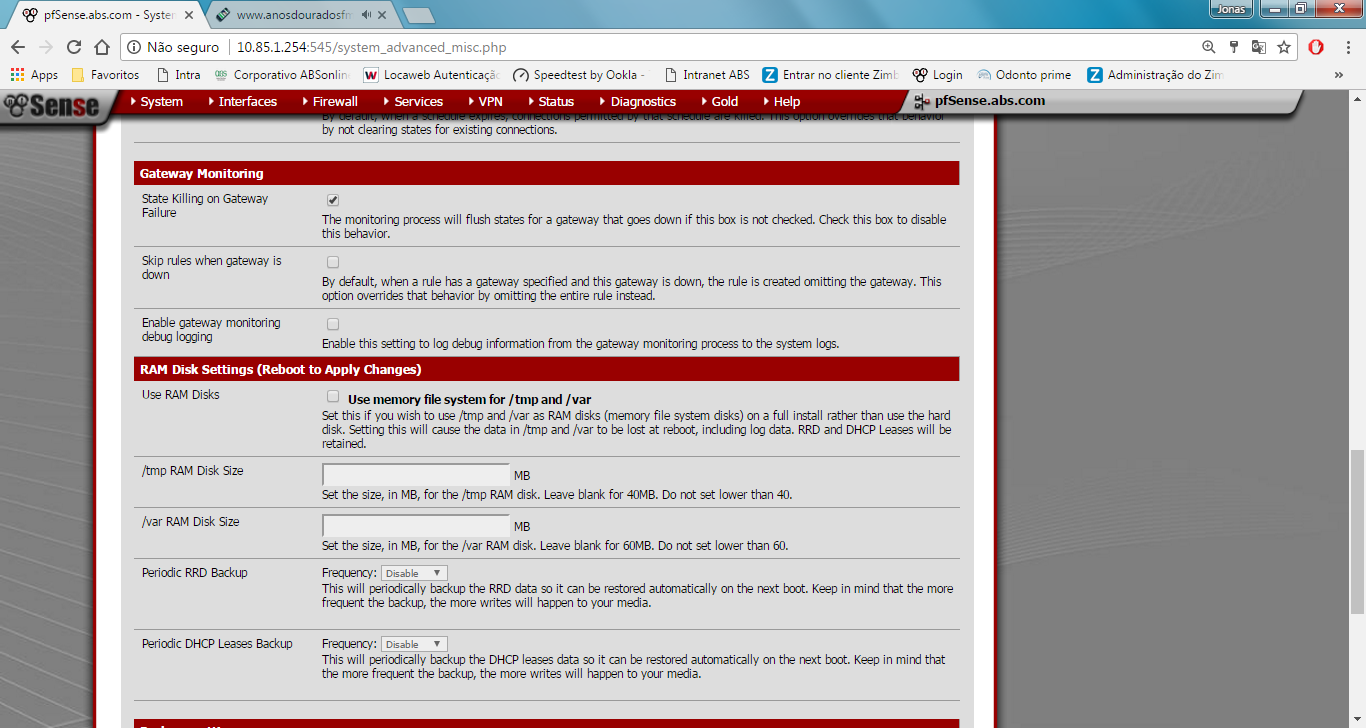

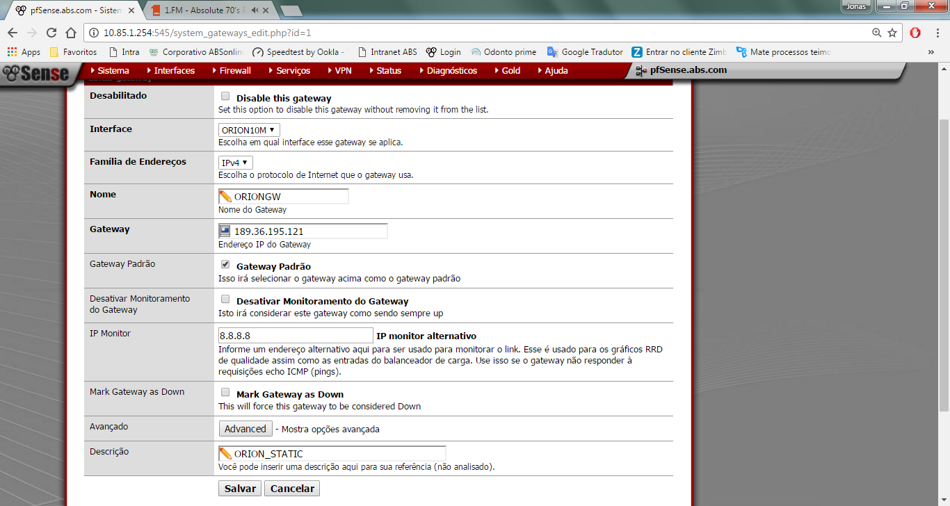

    Sou iniciante no pfsense, ja fiz cursos etc.. sou TI de uma empresa que tinha 03 TIs de suporte par atender 100 PCs cheios de problemas!! Saiu todo mundo e fui contratado para assumir por aqui somente eu. São muitos "buchos" diariamente para resolver todo tipo de problema e não tenho tempo para me concentrar e estudar as coisinhas. O seguinte fiz um LoadBalance com Failover seguindo varios tutoriais na Net, mas não esta funcionando. Quando cai um link (VIVO) o outro link (Orion) não sobe. Anexo estou enviando as imagens da minha configuração. Não uso Proxy nas maquinas. Desde já agradeço a ajuda que por ventura venha a mim. Clique na imagem para uma versão maior

    Parece tudo ok. Os Gateways aparecem como up no dashboard, digo, os dois?
    Colocou um DNS para cada Gateway?
