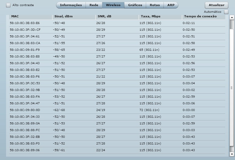

    Precisamos de mais algumas informações para que possamos lhe ajudar a fazer alguns ajustes em seu cenário, poste aqui os prints das telas de análise de espectro e tela de Status >> Wireless em seu APC.

Nome:	         analisador.jpg
Visualizações:	277
Tamanho: 	122,7 KB
Nome:	         wireless.jpg
Visualizações:	279
Tamanho: 	122,0 KB
    ja estão todos rádios atualizados para 6.1 e neste momento não estou nem usando ipoll.

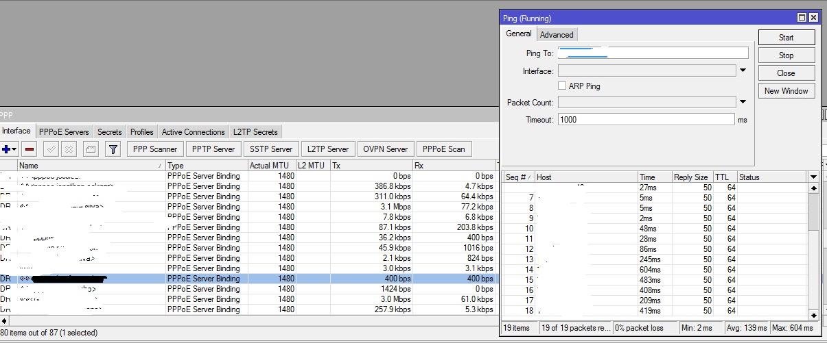

    só pra mostrar a minha triste realidade, mesmo sem ipoll veja a latência que fica nessa base só com wom 5000 mimo.
    OBS: cliente não está tendo tráfego nenhum, somente o tráfego do icmp mesmo, e olha como fica a latência, triste não ????
Nome:	         ping .jpg
Visualizações:	284
Tamanho: 	178,9 KB

    Realmente é triste a situação que está, e se já foi descartado a hipótese disso ser ruído excessivo, só resta sair fora de Intelbras.
    Aqui Airmax não passa de 5ms, claro que com um CCQ 99,9%.

    Bom dia EvertonLuigi.
    Realmente, a latência dos seus clientes está fora da realidade vivenciada atualmente, em virtude disso, gostaríamos de entrar em contato com você para que possamos verificar o que pode ser melhorado em seu cenário. Nos informe via mensagem privada os seus contatos para que possamos te ligar e fazer um acesso remoto aos seus equipamentos.
    Att,
    Equipe Intelbras.
