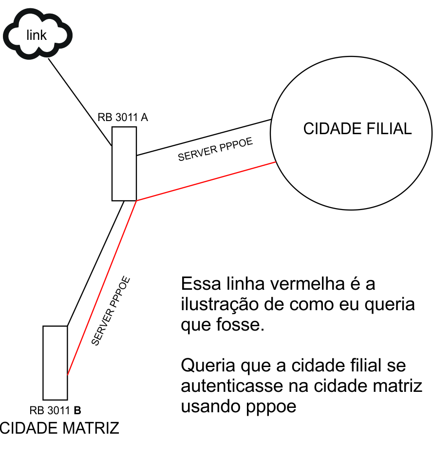

    Meu cenário é o seguinte: Recebo meu link principal em uma Torre na Serra, lá tem uma RB 3011 (3011 A) de lá eu roteio para minha cidade que tem outra 3011 (3011 B) .. Interligo através de PTP em Bridge.. Só que agora estou atendendo uma outra cidade e o LINK sai da minha torre na serra, então fiz um servidor PPPoe na 3011 A.. Só que eu não quero que os clientes autentique na 3011 A e sim na 3011 B! Como eu poderia fazer esse direcionamento dos clientes passando pela 3011 A e autenticando na 3011 B?
Nome:	         diagrama.jpg
Visualizações:	208
Tamanho: 	766,7 KB

    Faz Vlan que resolve seu problema

    Sim isso mesmo! Uma vlan, é uma ether-virtual, em cima de uma ether física!
    Aqui eu tbm recebo meu link em uma torre q eu coloquei la do outro lado em cima de um predio, e la peguei alguns cleintes, e eu controlo aqui do outro lado no meu provedor.
    com mk-auth, fiz uma vlan, para o mk-auth enxergar os clientes la atras do ponto a ponto.
    Mesma coisa que voce!!!

    Como seria a configuração da VLAN pois já fiz de todas as formas e nao consigo!! entendo pouco de vlan

    A não ser q esse link pra essa cidade filial seja por fibra, você pode sobrecarregar o ptp

    Exato! Você vai fazer fazer uma "espécie de carga dupla", não recomendo. Invista uma grana e ponha uma outra RB autenticando esses clientes, acredito que uma rb750gr3 suporte umas 60 sessões PPPoE com tranquilidade, depois disso já terá grana para investir num equipamento melhor!
