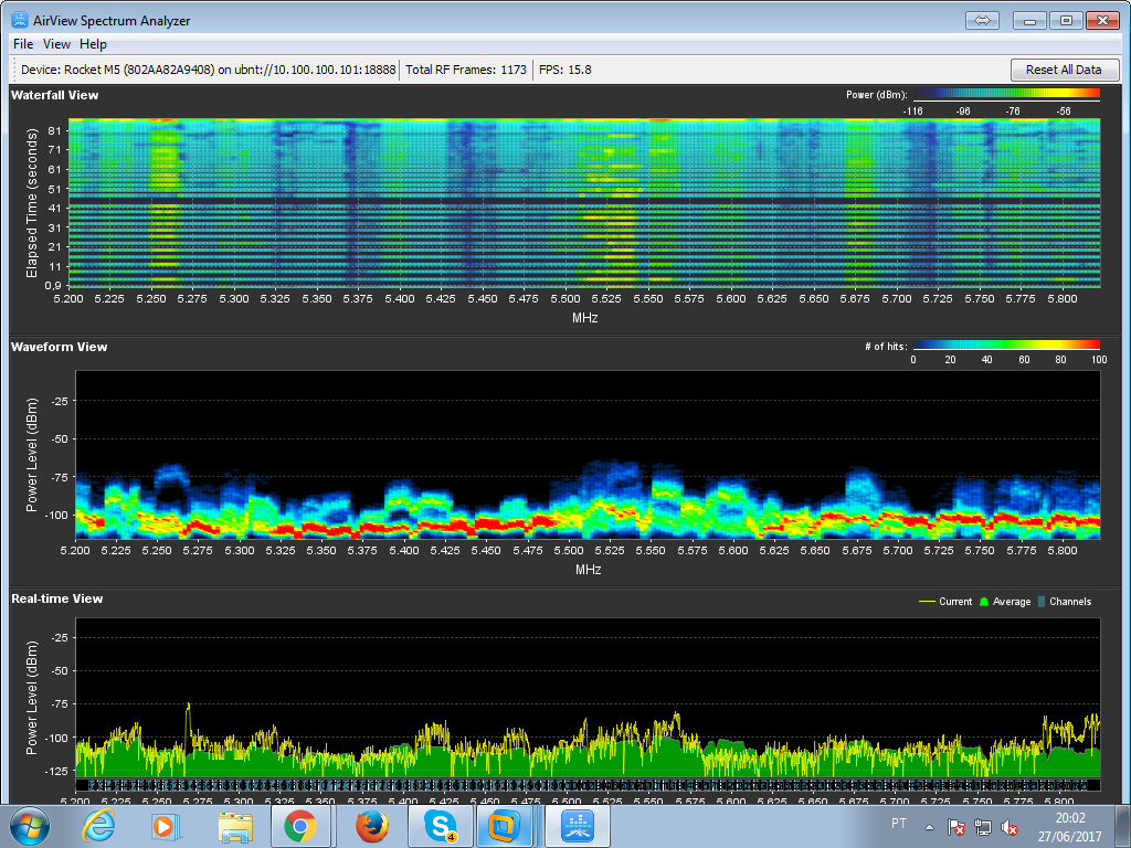

    Boa noite pessoal, to com uma situação em que 1 cliente o ping está a 100ms e não tem cristo que faça baixar uso rocket m5 e basestation amg 120, no cliente uso powerbeam 300 sinal -65, noise -95, e quando bato um ping na casa dele fica alto, visada 100%, algué, ai com uma luz para me ajudar, pois tenho outros clientes e o ping está 12ms.

    uso o speed test e ele pega os melhores servidores locais, e ta variando bastante, interessante que na mesma setorial, tenho outros clientes e ping 12ms a 16ms está ótimo, só nele que varia muito, de 40 a 100ms, fiz troca de cabo, troca de canal, mcs, troquei canal da antena, atualizei ela, e é a primeira vez que ocorre isso, atrás da casa dele tem uma empresa que faz geladeira, será que alguma máquina possa estar gerando algum tipo de interferência???
