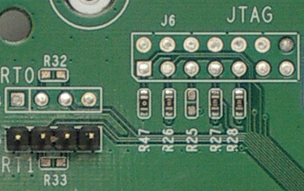

    Perto do FAN, tem um conector de 7 pinos, está nomeado como JTAG, uma pena é que aquele tipo de pino é despadronizado (A Dlink só faz cagada mesmo!), o jtag típico seria mais ou menos assim, com 2 fileiras de pinos:
Nome:	         jtag_wg602v3_643.jpg
Visualizações:	435
Tamanho: 	123,5 KB
    Então já não chega ser JTAG (Que usa porta serial mas exige um adaptador caro ( http://produto.mercadolivre.com.br/M...s-jtag-oem-_JM ) ainda por cima vai ter que descobrir a pinagem, no Google não achei nada.
