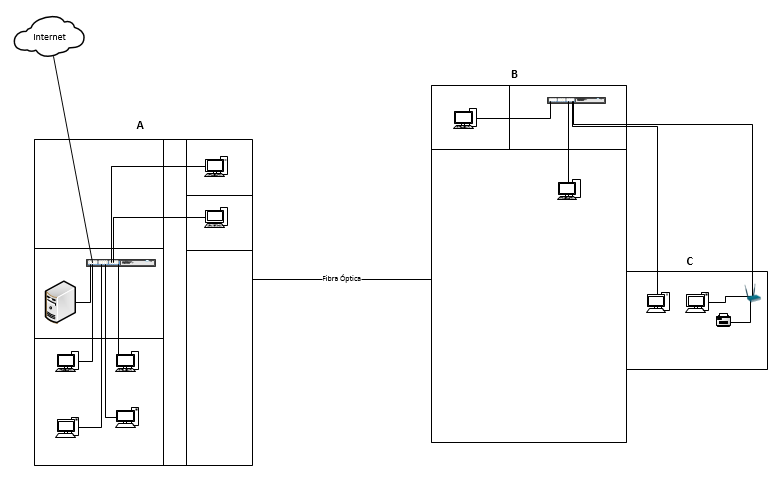

    Estou com uma necessidade e gostaria da ajuda de vocês. Segue a topologia:
Nome:	         rede.png
Visualizações:	180
Tamanho: 	21,1 KB
    O escritório A é ligado com o B via fibra óptica. Em cada escritório tenho um switch que distribui rede/ip para os computadores via DHCP (rede 192.168.1.x) tornando uma única rede.
    No quadro A tenho um Mikrotik (RB2011UiAS) com duas redes, uma para a rede dos computadores/cabeada (rede 192.168.1.x) e a outra para a rede wifi/visitantes (rede 192.168.22.x). Essas redes não conversam entre si devido as regras que eu criei no firewall. Contudo, gostaria da ajuda de vocês para saber como faço para que a mesma rede wifi chegue no escritório B, com o mesmo DHCP criado para rede wifi/visitantes, pois hoje só funciona no escritório A.

    O site A ao B é ligado via fibra. No A é onde fica o Mikrotik (tem duas redes, a cabeada e wifi), já no site B só tem um conversor ligado ao switch, que pega o IP da rede cabeada.
    Eu criei regras no firewall para que essas redes não se conversem. Mesmo assim, é possível fazer a discagem no site B para a rede wifi?

    Nossa tá uma salada master aqui! Antes de mais nada, me responde essa: você dispõe de mais uma rb no "escritório b"? Se sim, blz, da pra fazer, se não esquece, somente com switch gerenciável e daí a configuração é mais "difícil".
    Bom, não sei explicar o porque, mas senti uma grande vontade de fazer uma "receita de bolo" para ajudar esse rapaz, deve ter sido uma epifania moral ou algo assim, haha. De brinde deixei o firewall já configurado para fazer os bloqueios e o compartilhamento da internet em ambas as redes, fiz também um QoS para apimentar o negócio um pouco! Sobre o QoS preciso fazer algumas considerações, que são, levei em conta uma banda contratada de 20M/5M, deixei garantido 7M/1M para wifi e 13M/4M para a rede local, caso tenha banda sobrando ela é compartilhada entre as redes! Supondo que você tenha condição de instalar uma RB do lado "B" a configuração é essa:
    RB do Escritório A, recebendo a internet através de PPPoE na ether1, cabo que vem do Escritório B ligado na ether2, rede local ligada na ether3 e rede wifi ligada na ether4.
