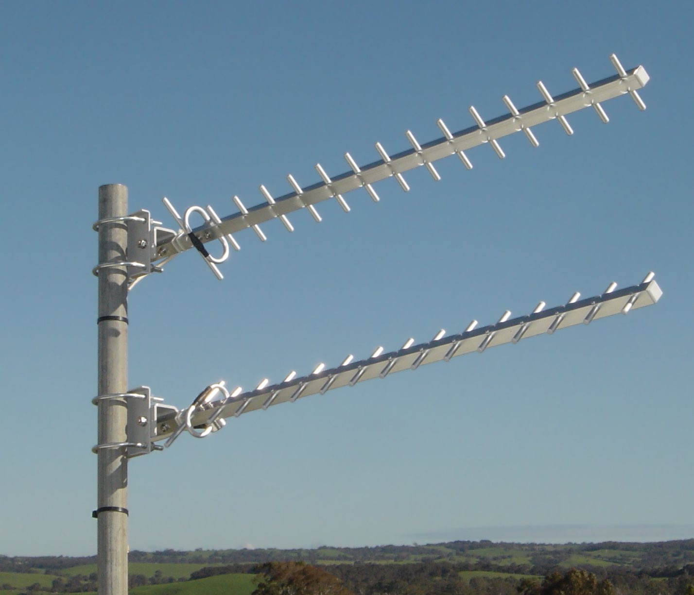

    Quanto a possibilidade de se utilizar antenas Yagi de 900Mhz pode. Afinal ela é uma antena como qualquer outra. Só que Yagi nessa frequência você só vai achar até 20 dBi e são longas e pesadas. Uma antena dessas pesa uns 4Kg e tem uns 2,10mts de comprimento. Não é qualquer trave ou tubo que aguenta, principalmente que você vai precisar de 2 em cada lado e elas costumam envergar na própria estrutura devido ao tamanho... É um trabalho muito chato de se fazer. E também já adianto que o ganho não vai ser lá tão diferente da Airmax de 16dBi
    Utilize 4 antenas modelo CF920 Aquario - 20dBi... 2 de cada lado. Uma ligada em cada saída do Rocket M900. Monte uma em polarização vertical e outra em polarização horizontal. A distância entre elas é o da chapa de suporte, cerca de 15 cm.
    Você vai precisar de 4 pig tails para Feeder Cone da Aquario... 2 por Rocket/1 por antena.
Nome:	         yagi.jpg
Visualizações:	393
Tamanho: 	105,2 KB
    Mas é um trabalho grande, cheio de custos, pois cada Yagi dessas não sai por menos de R$180, juntando com Pig tails, as 4 yagis necessárias com pig tails e acessórios sairia por praticamente R$1.000,00.
    Além de o resultado ser duvidoso. Pode não valer a pena o investimento X benefício.
    Tem muitas outras soluções mais baratas e modernas no mercado.

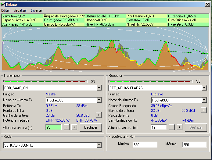

    Muito obrigado pela explicação. Meu problema parece ser um pouco simples. Visada eu não tenho. Fiz alguns testes com o Radio Mobile:
Nome:	         Viabilidade-SAAE-AGUAS_CLARAS-900mhz.png
Visualizações:	259
Tamanho: 	40,5 KB

    Simples nada... somente 3 obstáculos... nem 900 vai resolver direto.

    Pela análise o fresnel ta muito comprometido, até mesmo para 900Mhz. Não conseguiria montar uma repetição no meio do caminho?
    Padrão Re: Ubiquiti NanoStation m900 + Antena de celular
    As cidades em volta tem morros piores que esse, o jeito vai ser montar uma estrutura elétrica em algum ponto intermediário, montar uma torre pra poder repetir o sinal.

    Zona de fresnel ta ferrada ai cara, concordo com o pessoal, seria necessario algum ponto no meio do caminho :/

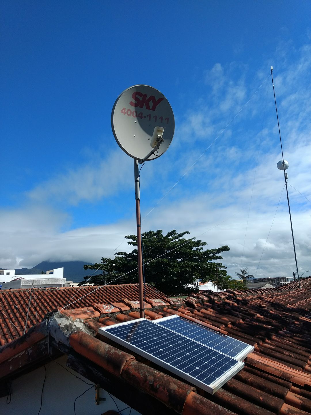

Nome:	         19441970_10203302946010533_7263090281513844178_o.jpg
Visualizações:	200
Tamanho: 	205,1 KB
    sem mais!
