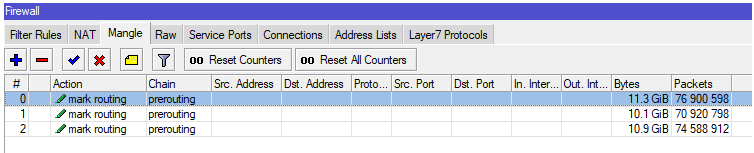

    Qual estratégia de load balance está usando?
    Padrão Re: Mikortik com 3 Links Adsl e IP fixo acesso remoto
    Não entendi direito... Ele pega as 3 entradas com os links adsl, e o destino são todas as portas... Essa versão permite jogar o balance para todas as portas. Mas eu li a respeito de criar um nat, para redirecionar, os links 2 e 3 para o 1, mas nao funcionou...
    To usando esse esquema aqui:
    Tenta o seguinte. Quando tiver nova conexão entrante, marca para usar a rota correspondente da porta.
    Como assim?
    A proposito esse balance ta correto ?
