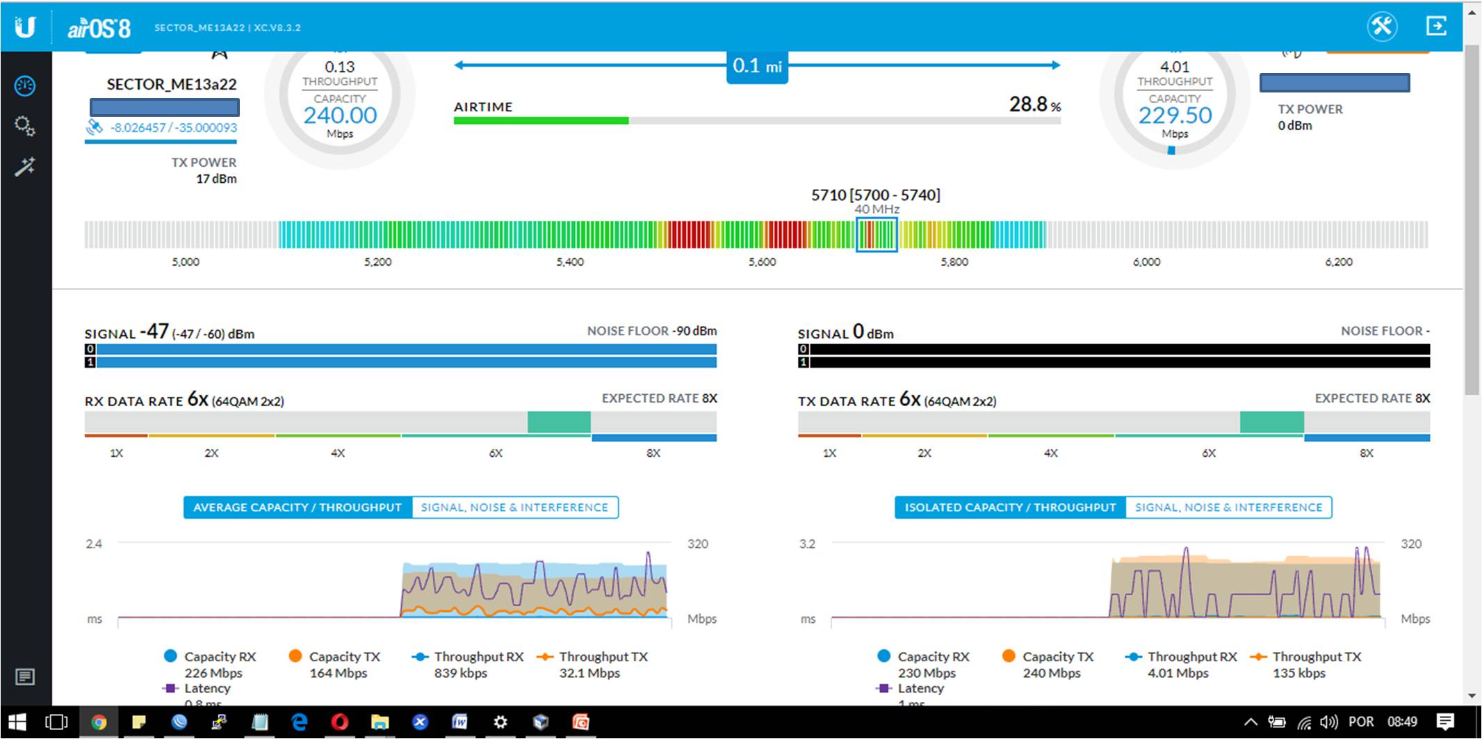

    bom dia @raumaster - Fiz os testes em uma setorial mimo 2x2 5G20 ubnt, ela nao é AC, mas nos testes passou 129 megas e em uso teve picos de 88 megas, acredito se botar AC com AC deve passar mais.
    depois posto as fotos aqui pra vcs, o que achei bom foi que mesmo passando 80megas de cosnumo dos clientes o processamento do radio nao topou ficou na media de 58%.
    Transferi 13 clientes pra ela, vou subir para 35 clientes pra ver ate onde ela guenta.
    Esse PRISM GEN2 me pareceu um equipamento muito bom. Mas ainda é cedo para dar uma possição definitva, tá em produção a 2 dias apenas.

    Citação Postado originalmente por Maclaud Ver Post
    segue o print Anexo 67645
    amigo não consigo ver o print parece esta corrompido esse gen2 não teria melhor ganho com clientes usando também ac gen2 ?
    Padrão Re: Rocket AC Prism para PTMP
    vou anexar novamente,

    Citação Postado originalmente por Fallout Ver Post
    acredito que sim, teria maior ganho, porem não vou trocar tudo agora, por isso a intenção de testar.

    minha rede é toda Mimo 2x2 N - nenhuma CPE AC no momento em clientes, os testes tem sido feito com nano loco m5 e powerbeam m300, firmware XW ver 5.6.15... estou muito satisfeito porque mais que dobrei a capacidade de banda... com rocket m5 passar no gargalo 35-45megas, e o processamento topava, agora consegui mais de 75megas em uma unica setorial

    Prezados ja esta em produção a 2 meses e passando cerca de 130 megas no pico, estamos tão satisfeito aqui com os resultados que estamos expandindo com pequenos pops EM PONTOS ESTRATÉGICOS da forma mais barata mesmo, por enquanto, com SECTOR AM5G20 +ROCKET PRISM GEN2, e nos clientes NANOLOCO 13dbi M5 ou POWERBEAM 22dbi 300 M5

    Você pode postar um print no horario de pico pra ver quanto esta passando e a quantidade de clientes?
