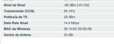

    Oi boa tarde, justamente, ontem fiz um PTP de 8km e não ficou prestando, nao recomendo essa antena, pelo fato de ser 23dbi era pra atender sem problema, me decepcionei tambem.Clique na imagem para uma versão maior
Nome:	         Captura de tela de 2017-10-05 10-09-05.png
Visualizações:	358
Tamanho: 	12,7 KB

    Citação Postado originalmente por marciliomoura Ver Post
Visualizações:	358
Tamanho: 	12,7 KB
    Olá marciliomoura
    Pelo print enviado percebemos que o alinhamento entre os dois equipamentos não dentro do aconselhado.
    A diferença entre as polarizações vertical e horizontal é de 9 dB. Aconselhamos aprimorar este alinhamento de maneira a deixar a diferença em no máximo 3 dB. O WOM 5A-23 exige um alinhamento mais preciso, pois seu ângulo de abertura é de apenas 9. Vale lembrar, que para a comparação de nível de sinal recebido pelos clientes, deve-se levar com conta o EIRP do AP (soma da potência de tx com o ganho da antena) e não somente o ganho da antena. O que esse equipamento proporciona é um sinal mais “focalizado” e com mais qualidade (menos ruído). Desse modo, mesmo com um sinal igual a outras CPEs com ângulo de abertura maiores, o 5A-23 vai apresentar uma relação Sinal X Ruído (SNR) melhor em ambientes poluídos e em distâncias maiores, conseguindo mais estabilidade e banda. Possuímos um teste de campo rodando em um provedor de Ivaipora-PR com um ponto a ponto de WOM 5A-23 em uma distância de 7,5KM em um ambiente bem poluído, passando acima de 80 Mbps 24 horas por dia durante 3 meses.
