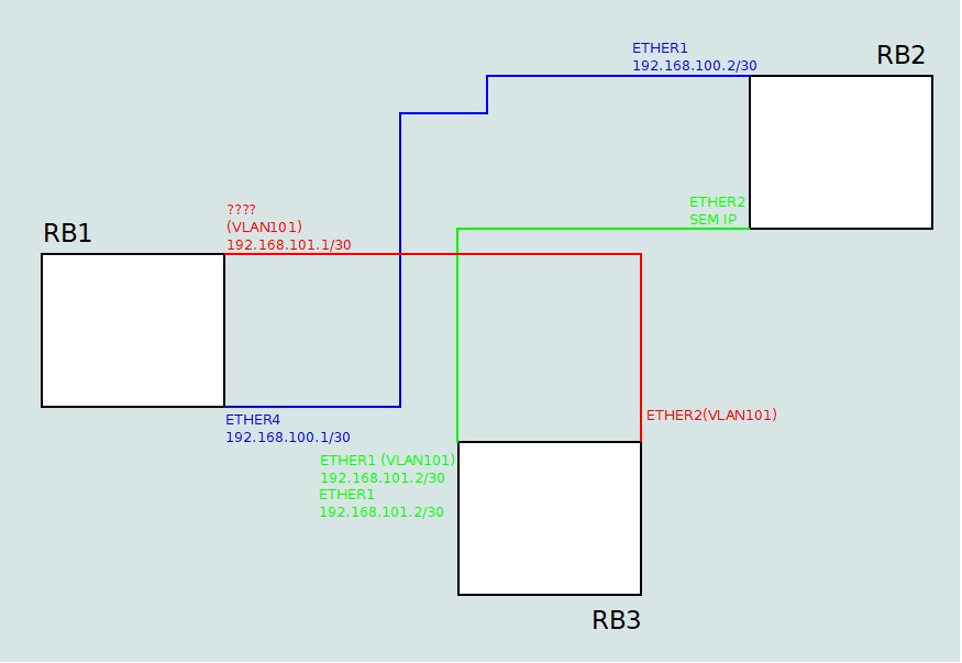

    Bom dia, tenho 3 RB no meu cenário:
    RB1 – concentrador
    RB2 – switch (cruzamento)
    RB3 – switch (cruzamento)
    A RB1 – ether4 (192.168.100.1/30) -> RB2 ether1 (192.168.100.2/30)
    A RB2 – ether2 (sem ip) -> RB3 ether1(vlan 101) (192.168.101.2/30)
    A RB1 – Vlan101 (192.168.101.1/30) -> RB3 ether1 (192.168.101.2/30)
    Vlan101 – A ether2 RB3
    Consigo desde a RB1 da ping na RB3 no IP 192.168.101.2, mas não consigo acessar o Winbox? O que pode ser isso?

    Cara, ou vc colocou a seu cenário errado ou vc está duplicando as faixas.
    Coloque seu /export aqui para que possamos te ajudar.

    Coloquei não. Pow... De A a B 192.168.100.1/30 e de A a C 192.168.101.1/30... Onde dupliquei?

    Não consigo entender oq vc quer fazer.
    RB1 ligada na RB2 e RB3
    RB2 ligada na RB3.
    RB1 e RB2 está ligada na ether1 da RB3 ???
    Explica oq vc quer fazer,
    A RB2 e RB3 são sw e estão ali só para gerenciar as interfaces e fluxo que chegam das redes ?
    A rede vai e volta para o mesmo lugar?
    Padrão Re: Acessando todas as RB na rede via Winbox
    Quero acessar por winbox, a RB 2 e 3... A 2 está de boa, mas a 3 eu não consigo. Consigo da Ping, mas não abre o winbox

    você está conectado na RB1?

    Pra que vc tem essa vlan101?
    Na RB 1 consigo pingar a 2 e a 3... Dá rb1 consigo acessar via telnet a 2 e o 3.. Mas winbox apenas a 2...

    Pq dentro dessa ether1 da RB3 tenho 3 rotas.

    Qual a necessidade da RB2 estar conectada na RB3?
    No seu primeiro post vc colocou que a vlan está na ether2 da RB3, mas tbm disse que o IP está na ether1 da RB3 na vlan.
Nome:	         WhatsApp Image 2017-10-06 at 08.42.36.jpeg
Visualizações:	211
Tamanho: 	36,0 KB
    A ideia é essa aqui. Deu Pa entender?https://uploads.tapatalk-cdn.com/201...337e106ccc.jpg

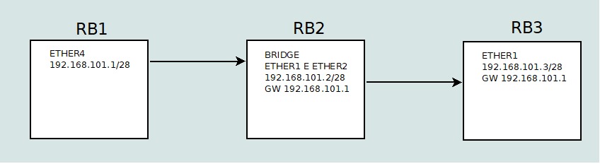

    Agoraaa sim!
    Cara faz o seguinte:
    RB1:
    Ether4 = IP 192.168.101.1/28
    RB2:
    Bridge entre Ether1 e Ether2
    IP na Bridge: 192.168.101.2/28
    Rota default: 192.168.101.1
    RB3:
    Ether1 = IP 192.168.101.3/28
    ***Remove o cabo que liga a RB3 com a RB1***
    Se tem rotas estáticas na RB3.
    Crie as rotas na RB1 com GW o IP da RB3.
    Pronto, vc conseguirá acessar tudo d boa e não terá chance de fechar loop.

    Eu tive essa suspeita que a bronca era os /30 que acho que deveria colocar um /29 oh menor.... Mas agora depois da tua luz, mais que confirmado. Obrigado pela paciência e ajuda. Vou tentar e te aviso

    De boa amigo, segue uma foto para melhor entendimento:
