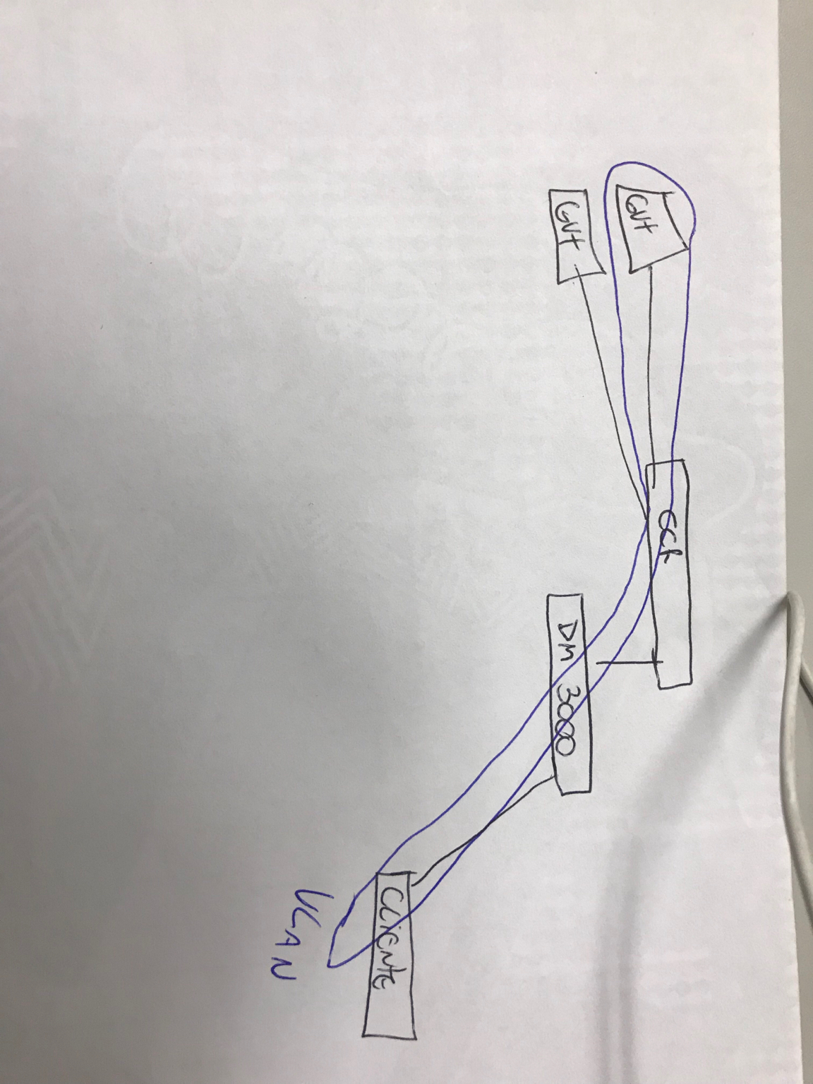

    Cara, vamos ver se é isso?
    Tu quer criar uma ponte do modem da gvt até o teu cliente usando tua rede?
    Seria isso?

    Padrão Re: Configuração Switch DATACOM
    nao daniel eu uso os modens nos clientes,eu crio uma regra no mikrotik,uma vlan no caso,essa vlan sai na minha bridge em uma das portas da minha ccr,esse modens q se chamam modens ¨HG FICAM NAS CASAS DOS CLIENTES DISCANDO COM UM POOE CRIADO POR MIM COMO SE FOSSE UM ROTEADOR,QUANDO EU LIGO NO DATACOM DM3000 OS MODENS NAO ALINHAM

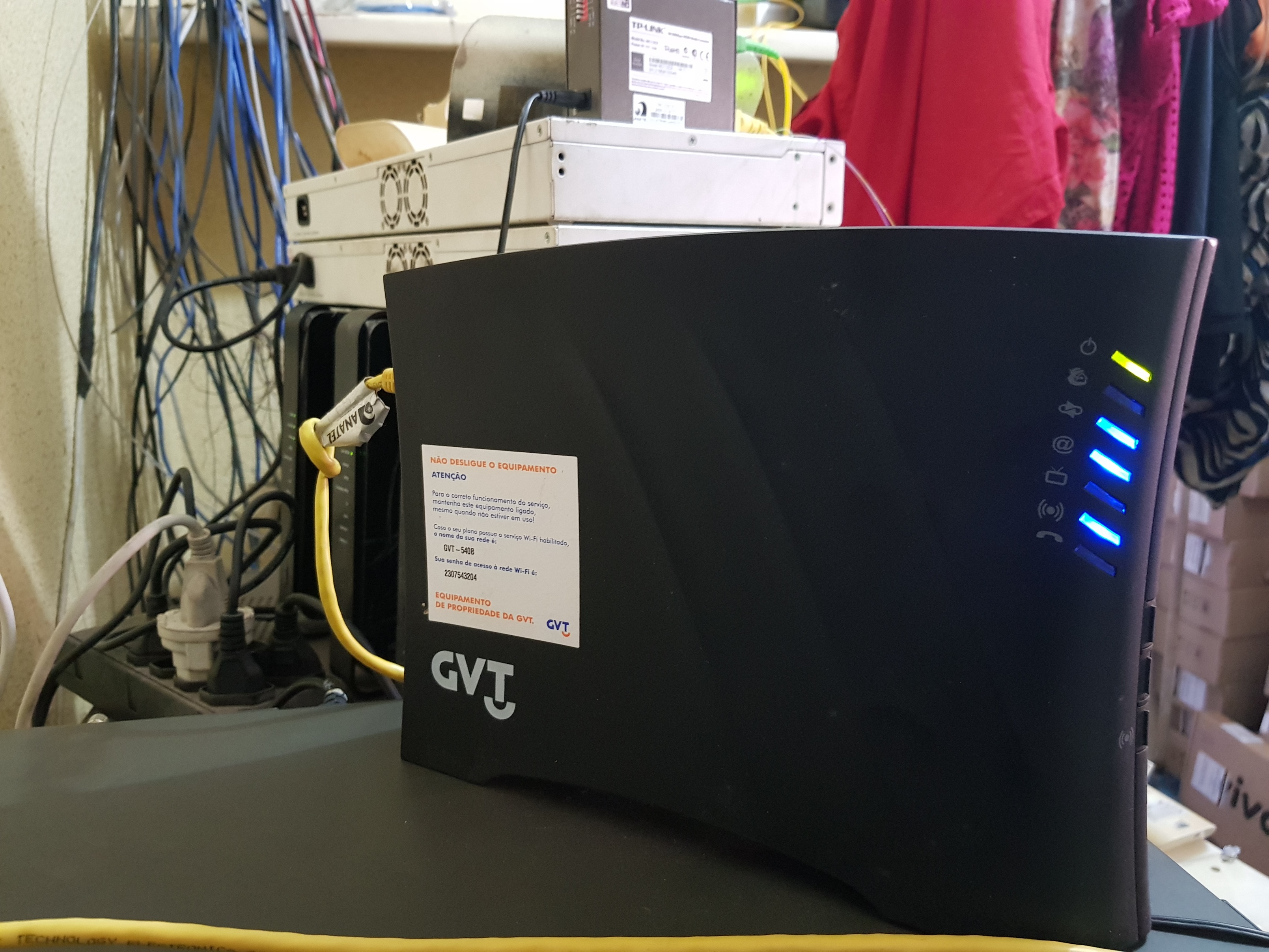

    Olhem esse modem esta ligado direto na ccr como cliente com um login q eu criei nele como um roteador comum navegando normal com usuario e senha tenho muitos deles na minha rede funciona perfeitamente,mas isso so e possivel devido a uma vlan q eu crio no mikrotik,quando eu ligo o datacom dm3000 o modem nao alinha,nao funciona de jeito nenhum,socoroooooooooo!Clique na imagem para uma versão maior
