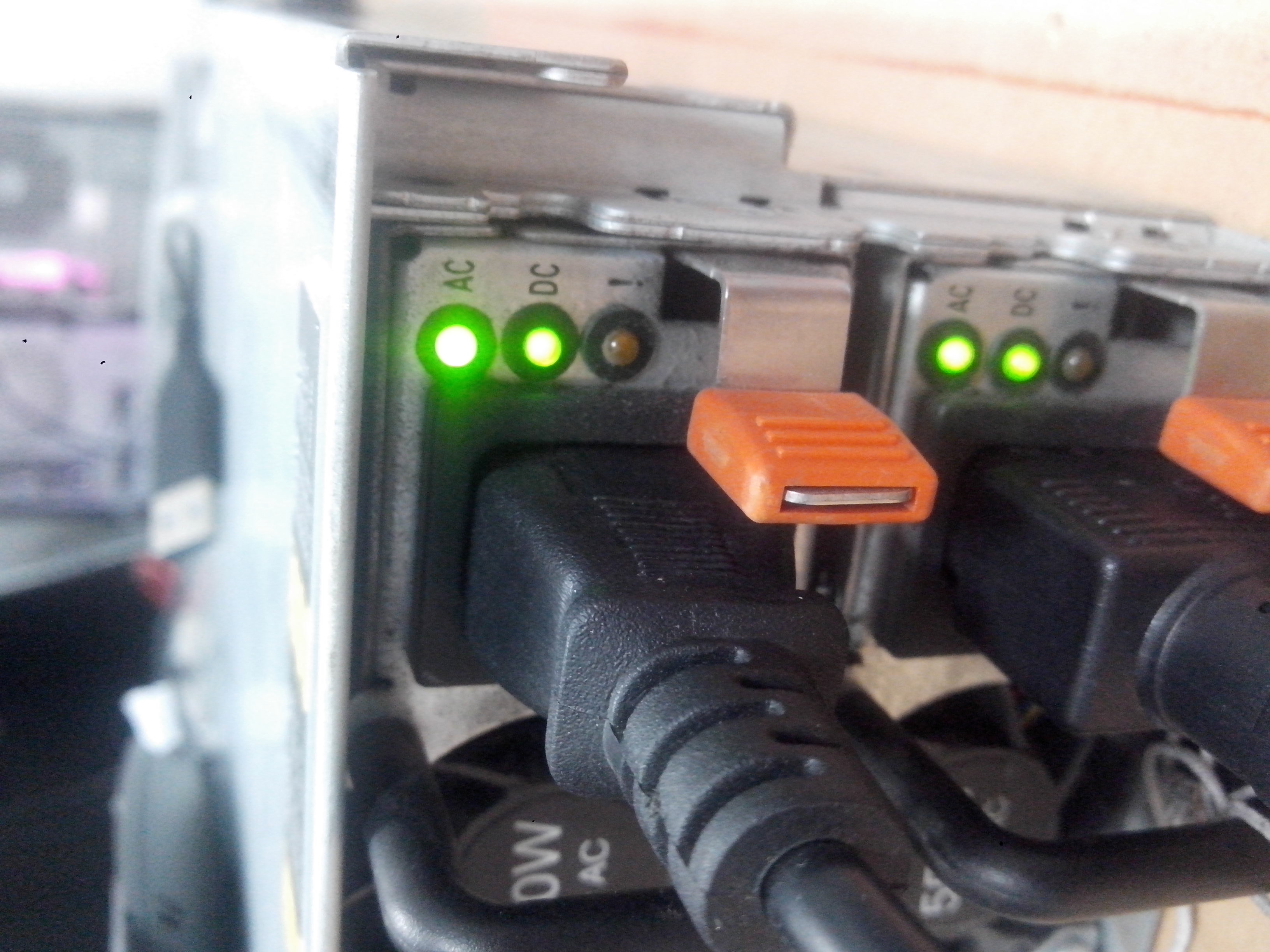

    Falta alguma coisa desse estilo no formato ATX:
    https://produto.mercadolivre.com.br/..._JM?source=gps
    Fiquei curioso sobre isso:
Nome:	         IMG_20171103_230413.jpg
Visualizações:	274
Tamanho: 	778,9 KB
    O led de DC da fonte de um ibm x3650 m4.
