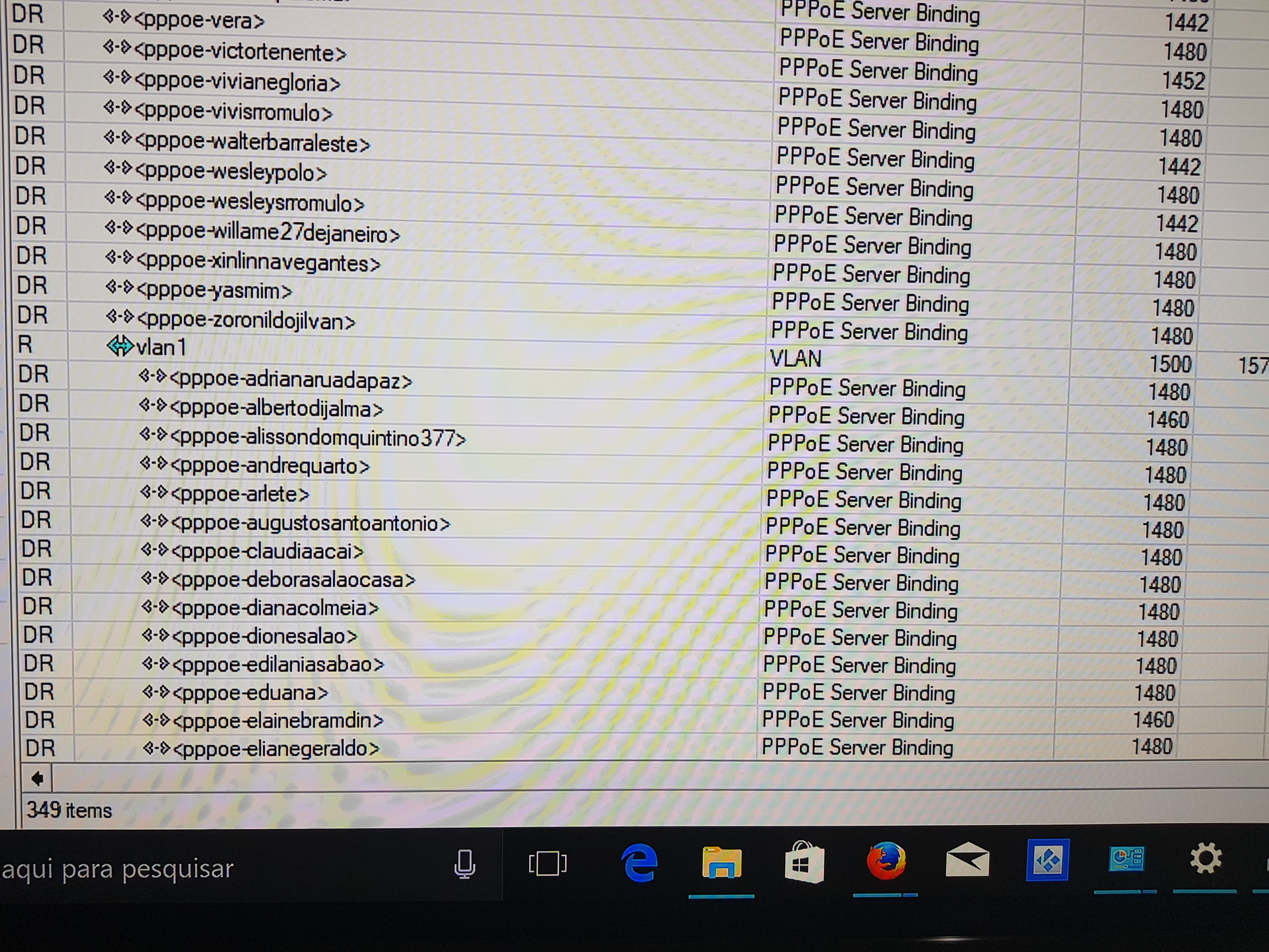

    No datacom a vlan tem q ser o mesmo numro da vlan q ta configurada no mk e isso?n servidor e vlan 1Clique na imagem para uma versão maior

    Padrão Re: Configuração Switch DATACOM
    blz 600
    entao a conf é
    interface vlan 600
    set-member tagged ethernet 1
    set-member tagged ethernet 2
    ou
    interface vlan 600
    set-member tagged ethernet 1/1
    set-member tagged ethernet 1/2
    eu não lembro no 3000 se a interface é 1 ou 1/1
    feito este comando é so ligar o mikrotik na porta 1 e o modem na 2
    posta a foto do console do 3000
    quando vc digita os comandos

    aaaa blzClique na imagem para uma versão maior
Nome:	         datacom comando.jpg
Visualizações:	341
Tamanho: 	1,87 MB
  8. #68
    bruno deu certo meu amigo muito obrigado se tu tivesse aqui agora eu dava um bj na tua boca,rsrsrsr,cara so mais uma coisa,como eu faco pra entrar na porta 1, e sair por todas as outras portas?
