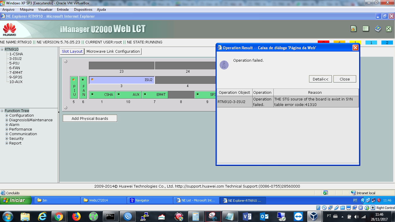

    Vocês sabem o que é esse erro na IDU RTN910 da Huawei?
Nome:	         erro-remover-configISU3_rtn910_peloANM.PNG

    Não consigo excluir esta configuração antiga da ISU. Já verifiquei de tudo. Tinha outras configurações e placas antigas que consegui remover sem nenhum problema, apenas este slot está dando erro.

    verificou as configurações de e-lan ou mpls ? talvez tenha alguma configuração que não deixa remover a placa .
