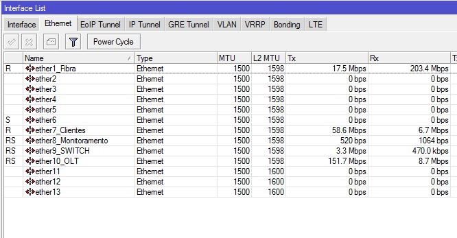

    Aqui tanto em redes wireless (entrego 800k de upload), adsl, ftth ou cabeada estou entregando upload menor que o download, mas nada menos que 2Mbps de upload.
    Uso aqui planos simétricos tanto no radio como cabeado, nunca tive problemas com gargalo!
    veja o print... Sempre o upload se mantem numa proporção de no máximo 20% do download. Mesmo sendo simetricos,
    Vendo 5/5 10/10 20/20 30/30 Mbs
