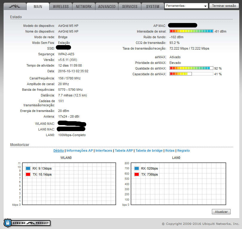

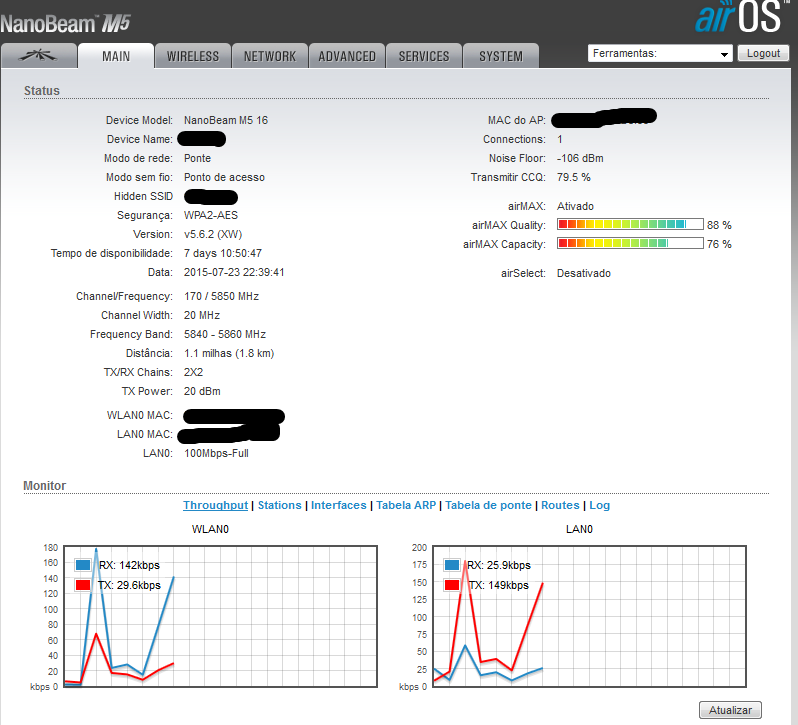

    Boa tarde pessoal, seguinte tenho um ponto a ponto que sai de casa e vai para o escritório, e outro que sai do escritorio e vai para o sitio, minha net sai 20 mb so que chega somente 2, 3 mb como posso melhorar a velocidade?

    Padrão Re: Melhoramento de velocidade
    Dá uma conferida no alinhamento da NanoBeam. Vê se não há algo no meio atrapalhando a zona de Fresnel
    Testa fixar o data rate no PTP urbano e curto em digamos MCS5, e o rural em MCS4 (E talvez MCS3 depois), esse sinal -66dBm (Esquece a barrinha firulenta em cima, cuida os números em baixo, nivele pelo pior, que é -66dBm) é pouco pra data rate alto, só serve pra data rate mais baixo.
    20Mbps em 12km com esse equipamento acho difícil, mas com esse sinal uns 10-12Mbps tá fácil, é só achar o data rate que dá melhor throughput e ping mais estável.
    (Testa sempre ping normal, digamos "ping -t 200.221.2.45" e "ping -t -l 1450 200.221.2.45", sem aspas)
