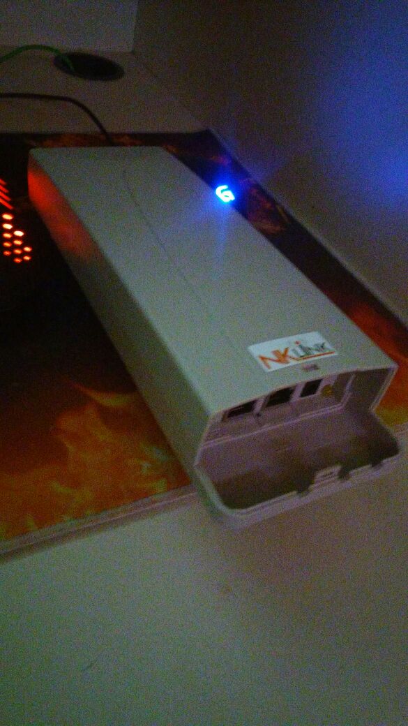

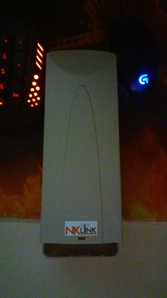

    alguem sabe me dizer se tem como colocar firmware UBIQUITI nesse radio da NKLINK??
    qual versão firmare e como coloca ele em tftp... ja tentei e não vai tftp nem por reza brava segurando reset e ligando o cpe.
    obrigado e desde ja agradeço pela ajuda.

    Se você é que tem o rádio em mãos, é você que tem que abrir, ver que chipset tem (Vai que é um Ralink da vida), ou tentar o envio via cabo Jtag ou outro meio serial disponível na placa (Esse negócio de troca de firmware via ethernet é só pra atualização, em geral só existe acesso direto à memória via conexão serial).
    Talvez no site do Open-WRT ou do DD-WRT tenha algo pro envio do firmare deles, dá pra tirar de base, ter o mesmo chipset não é suficiente porque vai ter um monte de GPIO, um hardware usa digamos a GPIO01 pra acender led, e o outro usa pra botão de reset, e outro usa pra ligar ou desligar chaveador que liga ou desligar uma entrada (Liga pra RX, desliga pra TX, pra alta potência no amplificador de saída não deixa o tímpano do chipset zunindo).
    Comprar aparelho obscuro é isso, economiza R$ 20 aqui, gasta R$ 600 (Em horas de trabalho) ali.

    valeu ai rubem, mas não comprei... ganhei elas novinha.
    vou ver o que da pra fazer kk
