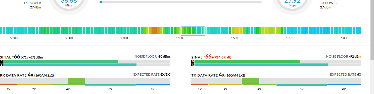

    Boa Noite pessoal,
    fechamos um PTP com um parceiro para aquisição de Link, conseguimos um bom sinal,
    mais toda hora um dos sinais fica vermelho, alguém saberia o q acontece ?
    Vou anexar uma imagem da dashboard aqui.
    Como posso melhorar esse elace ?
    Estou usando 2 Rocket AC Lite + ALGCom 34DBI DP Simples.

    Padrão Re: PTP 38 KM Sugestões de Melhora
    Nessa distância, com esse equipamento ai o sinal deveria estar melhor. Segundo simulação no próprio site da UBNT, você consegue -57 com essa antena.
    AC precisa de sinal, até -57 não é lá grandes coisas no AC. De -57 para -67 você tem muito prejuízo a cada 3db você perde metade do sinal.
    -57 ideal
    -60 metade do ideal
    -63 metade da metade do ideal
    -66 metade da metade da metade do ideal
    Seu sinal esta péssimo para essa distancia e para AC. Se tiver visada e fesnel limpos, realinhe a antena.
    Só lembrando que o sinal REAL no print é -73dBm, que é um sinal pra lá de ruim.
    Esse sinal entre parentes é o sinal de cada chain, e cada chain está numa polarização. Se uma polarização está com sinal 6dBm menor que a outra, quer dizer que a zona de Fresnel dessa polarização está obstruída.
    E só quem tolera zona de Fresnel menor é frequencia mais alta, tipo 7 ou 10GHz. Não adianta colocar rádio de qualidade de 5GHz se tiver uma zona de Fresnel parcial, vai operar com desempenho abaixo do máximo igual.
    Então vai precisar subir essas antenas, pra ter sinal mais igual nas 2 polarizações (-56/-54, digamos), e ter sinal suficiente pro data rate que quiser usar.
    (E o sinal suficiente é uns 25dBm acima da sensibilidade que está no datasheet (E é por isso que esse dado está no datasheet!), 15dBm em PTP curto serve, mas tão longo precisa 25-30dBm acima da sensibilidade pra passar todo o throughput do data rate)
    Com esse sinal pra lá de ruim na prática não está usando AC, está usando N, esse 16QAM vem a ser MCS11 e MCS12. Não adianta colocar equipamento AC se não tem sinal suficiente pra AC, o equipamento vai operar em N.
    (E sinal suficiente pra AC é uns -50dbm no mínimo. Lembra que se a exibição for "-50 (-54/-56) dBm" na verdade o sinal real é -56dBm (Sempre nivele pelo pior), e -56dBm não é suficiente pra CCQ ótimo em MCS8 (AC), se ficar no modo auto ele vai cair a maior parte do tempo pra MCS14 (De N!). Não adianta nada ter equipamento AC com sinal baixo assim, poderia ter economizado e comprado rádio N, já que na prática está usando N)
    O calculo de queda de sinal no espaço livre (Free Space Loss) diz que com esse rádio a 20dBm e essa antena o sinal seria -52dBm depois de 38km. Como o sinal real é -73dbm, então a zona de Fresnel desse PTP está MUITO obstruída (Ou o alinhamento está torto!).
    Alinhamento você corrige, mas zona de Fresnel parcial não tem solução, OU ergue as antenas uns 10m, ou usa rádios de frequência mais alta (Onde a zona de Fresnel é muito menor), tipo 10GHz.
    (Ou bota rádio de R$ 3 mil cada e subutiliza eles, passando 20Mbps com hardware que passaria 200Mbps nessa distância se tivesse zona de Fresnel 100% limpa)

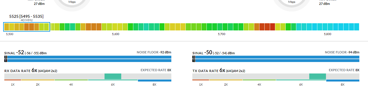

    Pessoal Realinhei a antena e consegui esse Sinal aqui,
    A navegação melhorou bastante, o q vcs acham desse novo alinhamento ?
    Legal!
    Como você mesmo disse, melhorou a navegação.
    Agora, você não comentou quanto de throughput você precisa nesse enlace, você está usando 40Mhz, talvez não precise tudo isso e possa diminuir, vai ficar mais estável, receber/gerar menos interferência com redes vizinhas.
    Preciso passar 90MB nesse enlace, mais com os testes q fiz, consegui passar apenas 86MB
    com picos de 92MB.
