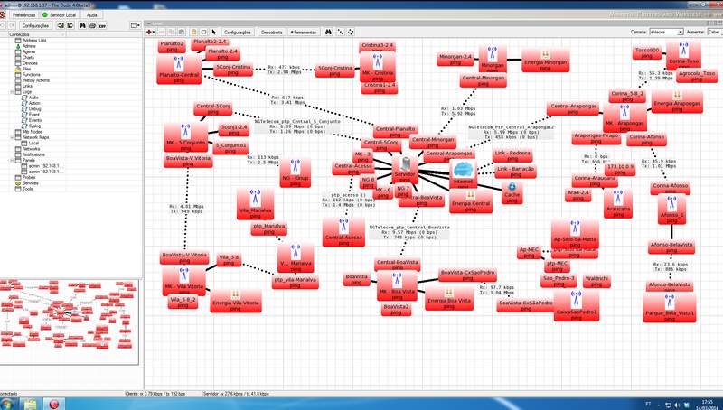

    Padrão The Dude fica todo vermelho após restaurar o Backup
    Ola pessoal, estou com um probleminha, tive que formatar a maquina onde estava meu The Dude, fiz o procedimento de Backup após restaurar o mesmo ele só fica vermelho como se tudo estivesse parado, o intereçante como vcs podem ver na imagem em anexo que ele me mostra o trafego dos ptp e eu tbm consigo pingar normalmente com as antenas, o que será que fiz de errado alguém poderia me dar uma luz, desde já muito obrigado
    de uma pesquisada, isso é sempre acontece no windows 7

    Padrão Re: The Dude fica todo vermelho após restaurar o Backup
    O Win7 bloqueia pings, ao invés de usar ping no probe, use Http ou Ssh / telnet.
    Click com o botão direito em cima do arquivo executável do The Dude, escolha modo compatibilidade e pronto, seja feliz.
