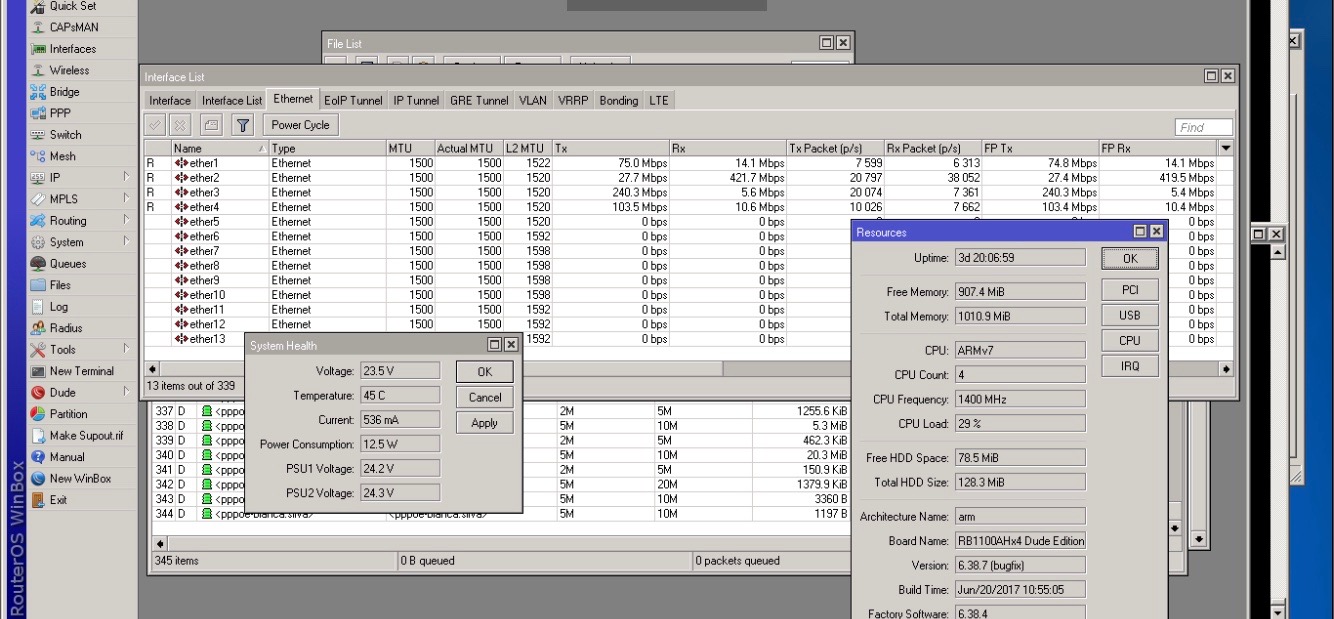

    Ta ai uma RB1100AHx4 passando tranquilamenta mais de 400Mbps, com clientes GPON na media de 10Mbps por PPPoE.
