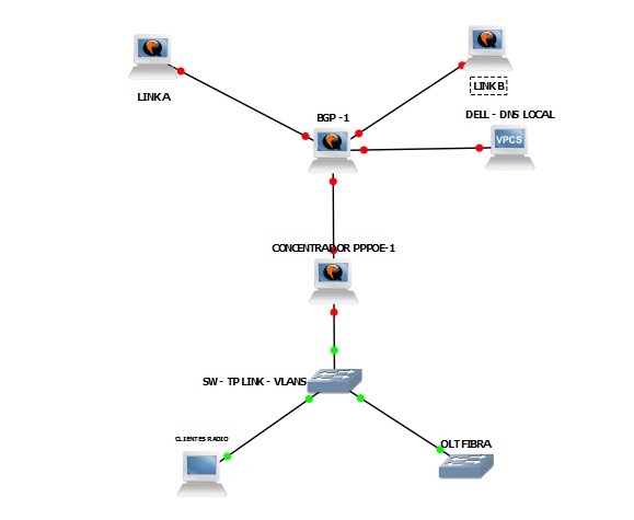

    Olá Boa tarde!
    Pessoal, vou tentar explicar meu caso.
    Tenho dois links que chegam em meu BGP, que depois vão até o concentrador PPPOE. Esse vai para o SW tplink TL SG3424 , fazendo VLans para meus APs.
    De uns tempos para cá estou notando a latência subindo, Jitter também e até agora não consegui encontrar o que pode ser.
    Pesquisei por aí e já me falaram até do MTU das VLans, mas estou perdido.
    Podem me ajudar com alguma ideia?

    amigo eu nao entendi sua rede é cabeada ou fibra radio?
    Padrão Re: Latência subindo
    consegue montar um diagrama, para melhor análise
    Monte um diagrama.
Nome:	         DIAGRAMA.jpg
Visualizações:	249
Tamanho: 	27,0 KB
    É mais ou menos isso...
    A latência sobe a partir da onde?
    Nos testes de velocidade cliente mostra aumento da latência e Jitter, mas já fizemos testes dentro de CPE (AirGrid) e há latência até o concentrador PPPOE.

    ja trocou o Switch?

    Citação Postado originalmente por Gervazio Ver Post
    Pelo que entendi ha algo errado no core da sua rede.
    Apesar de ter vlan nos APs, a vlan id=1 (default) esta passando nos pontos bridge da rede? pode haver um loop ai.
    coloca um MK nesse core e faz um torch, ativa o protocolo mac, analisa o trafego. Se precisar ir mais adiante usa o wireshark ou tcpdump do linux.
    Tivemos um problema uma vez em.um cliente que foi migrado para fibra mas o cabo antigo ficou conectado na lan do cliente ao inves de ter sido eliminado. Resultado loop na rede, que apesar de ter vlan em tudo nao eliminava a default. Hoje estamos roteando para depois passar as vlans por cima, e nao mais vlan em cima de bridge.

    Não tem como ter loop aí, não há nenhuma ligação redundante ao switch. O que pode ter é estouro de broadcasting por algum motivo desconhecido, mesmo assim é válido eliminar a VLAN default.

    Citação Postado originalmente por avatar52 Ver Post
    Avatar52 que possa ser um storm de broadcast, concordo,
    mas com a default presente tem grande chance de ser loop sim. Um equipamento ruim na rede pode fazer isso.
    Partindo do principio que o diagrama da rede esta resumido, é um esboço que nao detalha os POPs.
    Bom dia a todos @avatar52 eliminar a vlan default , seria criar uma vlan por exemplo uma vlan 10 entre o mk e o sw tp link usando como trunk ? e o storm control do switch nao é interessante usar?

    Citação Postado originalmente por jeanpa Ver Post
    @jeanpa quais detalhes quer dos pops?
