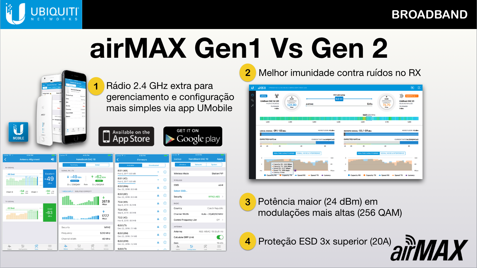

    As diferenças entre Gen1 vs Gen2 são:
Nome:	         DYC2PN80X0TP.png
Visualizações:	258
Tamanho: 	486,3 KB

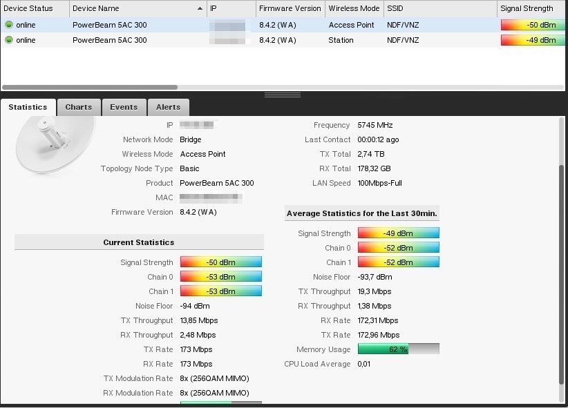

    Padrão Re: powerbeam ac gen2 25dbi, quais foram suas experiências com ela ? uma ajudinha por favor ...
Nome:	         WhatsApp_Image_2017-11-01_at_11_15_18.jpg
Visualizações:	234
Tamanho: 	92,0 KB
