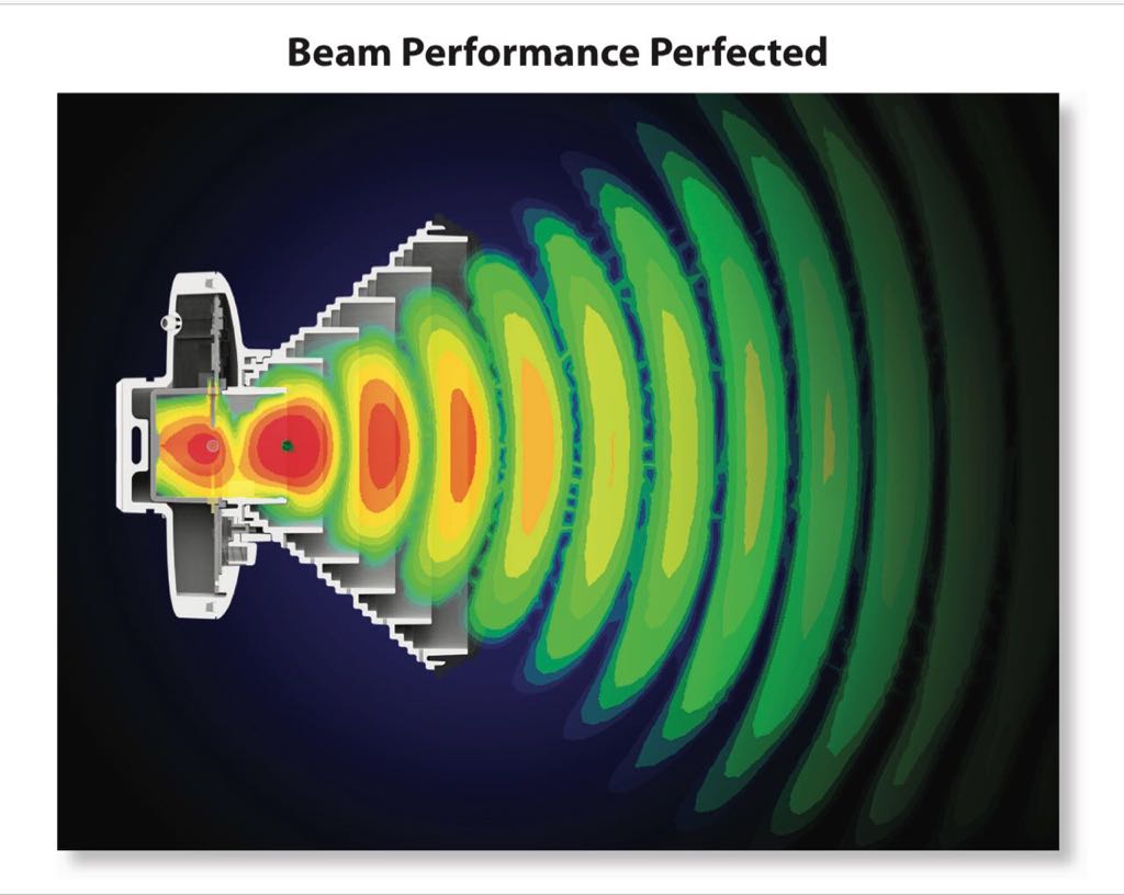

    Bom dia @samuel1999, tudo bem?
    Conforme dito pelo @Danusio, a escolha da antena dependerá da tua aplicação. A família Rocket Prism é compatível com todas as antenas 5Ghz UBNT.
    Agora se o amigo pretende montar um PoP com alta densidade de clientes conectados, onde será necessário utilizar uma quantidade alta de APs na torre, recomendo utilizar a PrismStation, pois a mesma é integrada uma antena do tipo "horn" ou corneta, antena essa que possui uma melhor isolação frente costas e um ótimo VSWR.
Nome:	         Corneta.jpg
Visualizações:	257
Tamanho: 	70,8 KB
ID:      	68157Clique na imagem para uma versão maior
Nome:	         Prism-PoP.jpg
Visualizações:	352
Tamanho: 	149,3 KB
    Quaisquer duvidas estou as ordens.

    Amigo essa antena trabalharia bem em em uma torre com altura de 45 metros? A onde encontro para comprar elas? Ela serio o mesmo que comprar o airprism mas a setorial da algcom.
    Padrão Re: Rocket AcPrism gen2, melhor antena?
    Ela seria boa para clientes próximo a torre. Fazer um anel bem no meio.
