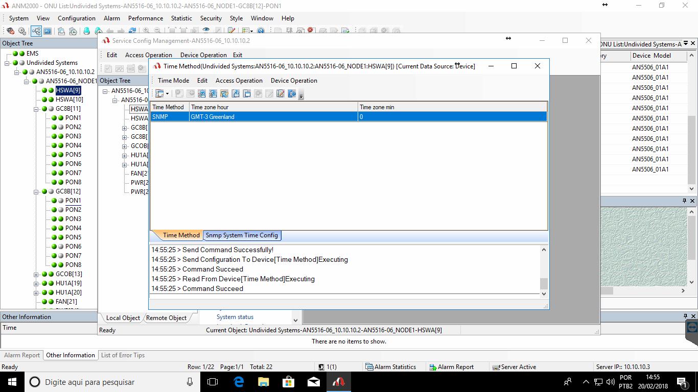

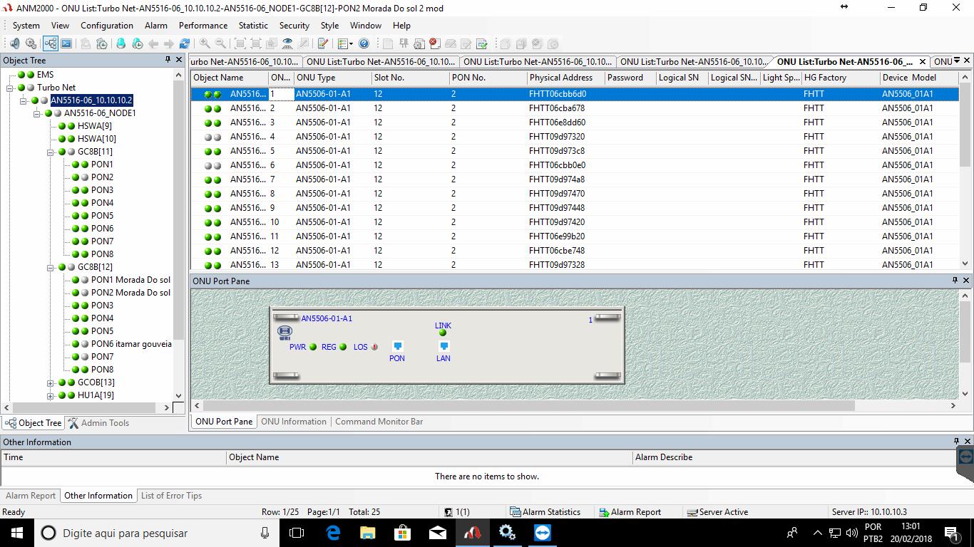

    Boa tarde, recententemente tipe que formatar a maquina em que estava hospedado o servidor anm 2000, estava usando o windows 2008 r2 standard, e estava tudo ok mostrando os alarmes enfim, tive que fazer uma formatação por conta de lentidão, optei pelo mesmo sistema operacional, e tive problemas com os alarmes, nao mostrava os alarmes somente mostrava onu cinza, quando faço uma liberação ela não aparece na porta pon, só aparece depois que faço o onu manual sincrhonization, time calibration esta ok snmp tambem, optei por formatar denovo agora estou rodando no windows 10, porem o problema persiste alguem tem uma luz ?

    Aqui as ONUs só aparecem na tabela depois do ONU Manual Sync ou usando User Data Check.

    Verifica se tem algum NAT nessa faixa de rede do ANM e da OLT.
    Se tiver remova ou desabilite.
    amigo não ha nat na faixa de rede obrigado pela dica

    Bom dia meus caros amigos estava com mesmo problema e consegui resolver meu problema.
    oque estava bloqueando os alarme do anm2000 era o firewall do windows desabilitei e voltou normalmente obs servidor anm2000 nao pode conter firewall.
