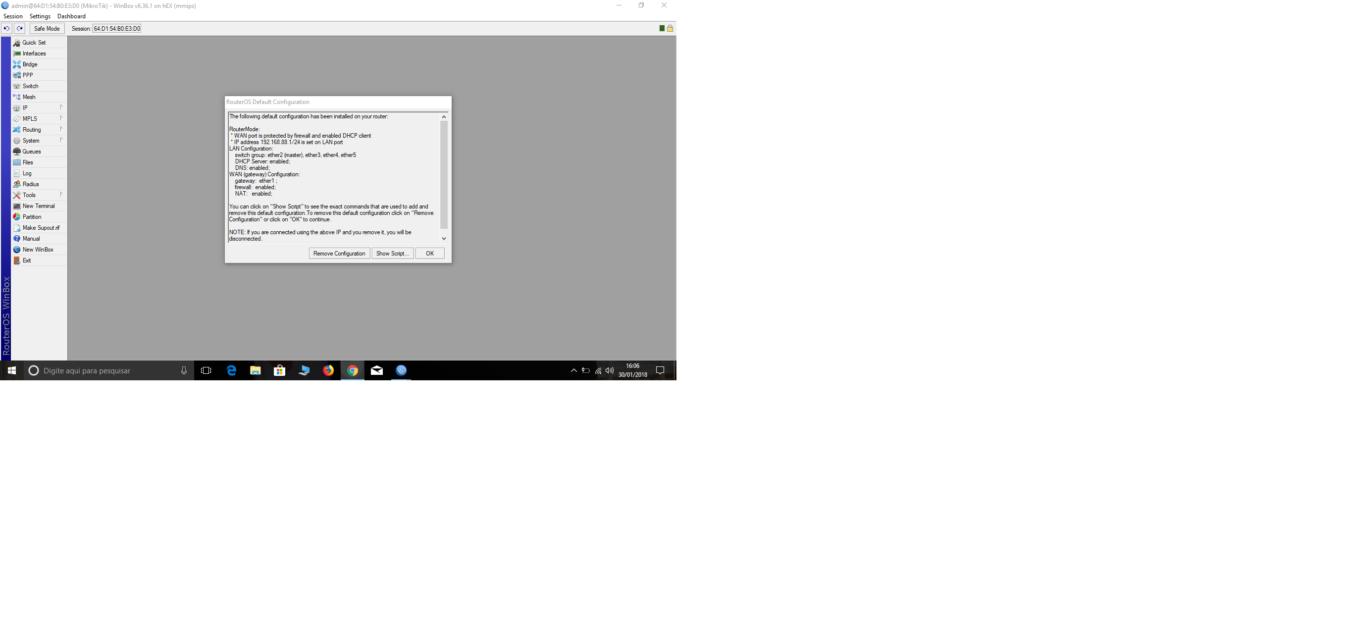

    Olá a todos, boa tarde
    galera estou com um problema, compre um rb 750 gr3, quando logo com winbox aparece a tela inicial, mas não consigo clicar em nenhuma opção,, como resolver alguém pode me ajudar?Clique na imagem para uma versão maior

    Windows 10, Certo ???

    Amigo, bom dia!
    Essas são as configurações padrões que veem em qualquer roteador da Mikrotik, você pode remove-la clicando em Remove Conf, após remover seu acesso ao roteador ira cair, aguarde alguns segundos e pode acessar novamente e o roteador vai esta com 0 configurações.

    Vc nao entendeu; ele nao consegue acessar nenhuma das configurações da tela inicial. Não remove nem consegue clicar em OK. Comigo também acontece. É um bug do windows 10 que eu ainda nao consegui achar saida. Se ele conectar a 750 dele em um windows 7, consegue dar sequencia as configurações dele.

    Consegue acesso via web??
    Padrão Re: Rb750 gr hex
    tente acesso por ip e nao por mac, acesse porta , 2 3 4 5, pq a 1 pode ter firewall por padrão.
    Bom dia, qual versão de seu Winbox? Tentou baixar uma versão mais recente?
    Tenta com uma versão anterior a que vc está usando do winbox, resolvi assim , a minha é um RB 750
    se vc tiver teamviewer desative ele.
