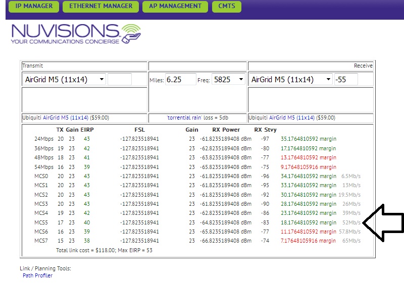

    Se quer só 10Mbps elas até servem, é só fazer o cálculo no link que passei. Fica assim, caso seja Airgrid de 17dBi:
Nome:	         airgrid.jpg
Visualizações:	158
Tamanho: 	144,3 KB
    O maior mcs em que o número fica verde é esse, MCS5. Mas com só 18dBm de margem (Entre sensibilidade e sinal real) isso vai ficar ruim, então seria o caso de usar MCS4, cujo data rate é 39Mbps, mas cujo throughput real fica em cerca de metade disso, uns 20Mbps agregado.
