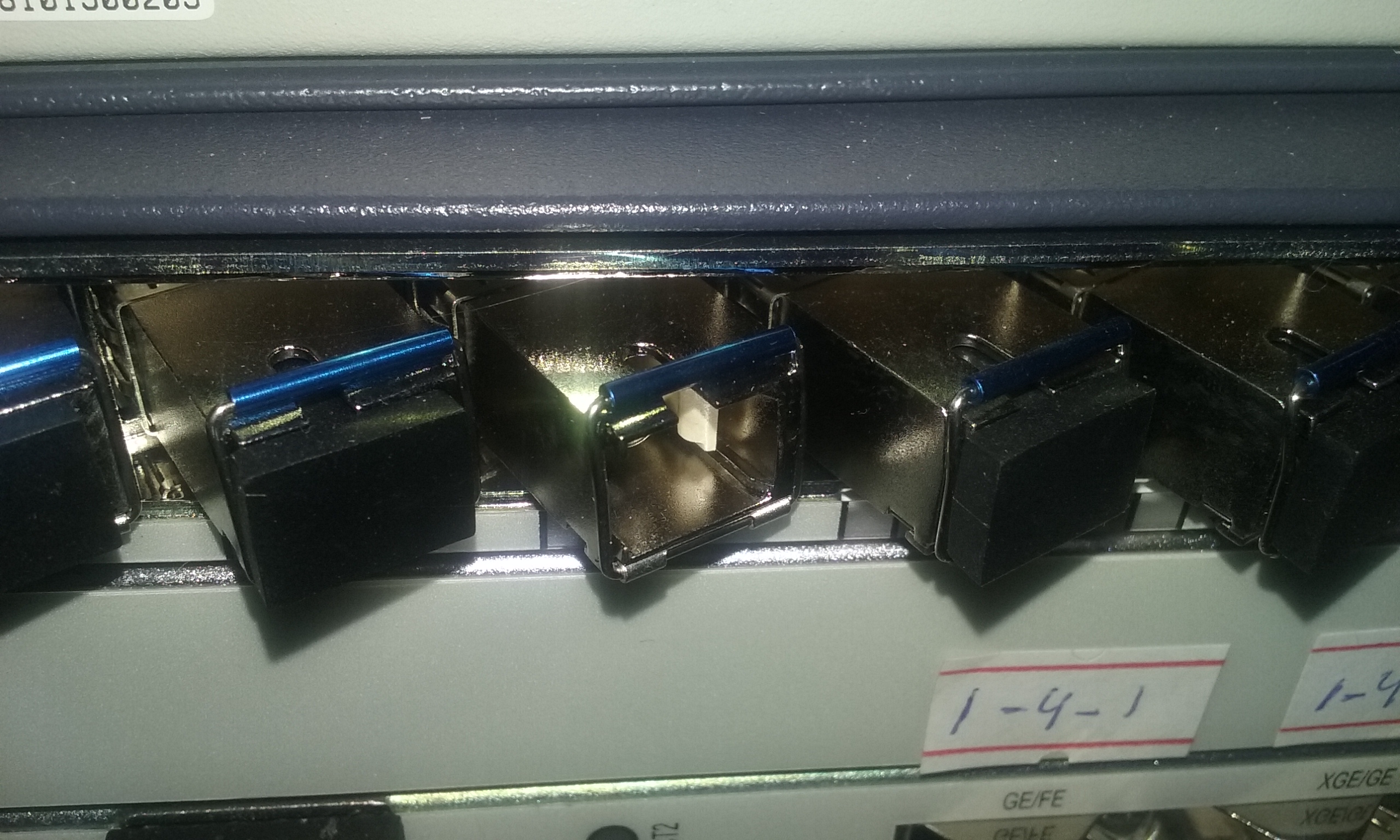

    Tenho um Zte C320 e os SFP tem na alavanca de retirada uma pequena borracha Azul, se entende que é SC/UPC?

    Padrão Re: Qual conector recomendado para ligar no modulo olt-pon-sfp
    Citação Postado originalmente por darioadaro Ver Post
Nome:	         sfp2.jpg
Visualizações:	202
Tamanho: 	1,17 MB
    Obrigado

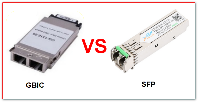

    Boa pergunta, esta cor identifica o polimento? E só uma correção para os leitores deste tópico, existem módulos gbic e módulos sfp e ele são incompatíveis entre si a nível elétrico e mecânico, já que o gbic é bem maior que o sfp. alem disto, hoje só se vê módulos sfp pois gbic se não me engano so em equipamento bem antigos.
