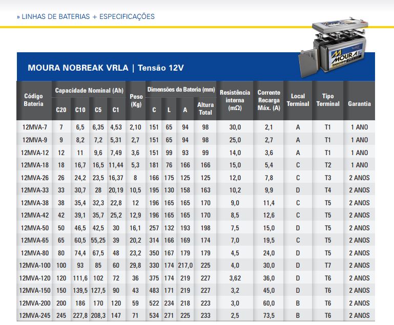

    Bateria 12V 7Ah tem 12*7=84VA. Só que... ela tem isso em C20, na descarga em 20 horas. Se fizer a descarga em 1h ela tem só uns 4,5Ah, tá na ficha técnica delas, aqui um exemplo, veja a diferença pequena entre C20 e C10 (10 horas), e como cai muito em C1:

    Não tenho nenhum gráfico mostrando comparativamente como fica em C0,25 (25% de 1h é 15 minutos) mas já antecipo que dá só uns 4Ah! E 4*12=48VA.
    Ou seja, um nobreak que tiver bateria de 7Ah, e tiver rendimento decente de 85%, vai aguentar 15 minutos. TANTO FAZ ser um nobreak de 600VA, de 1200VA, ou de 100000VA, o tempo que ele vai ficar ligado depende de quanta energia tem na bateria e do seu rendimento!
