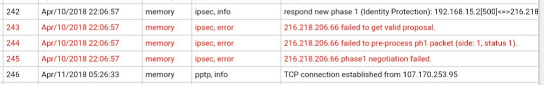

    Estou com um problema parecido no logClique na imagem para uma versão maior
Nome:	         _20180411_110329.JPG
Visualizações:	248
Tamanho: 	48,7 KB
