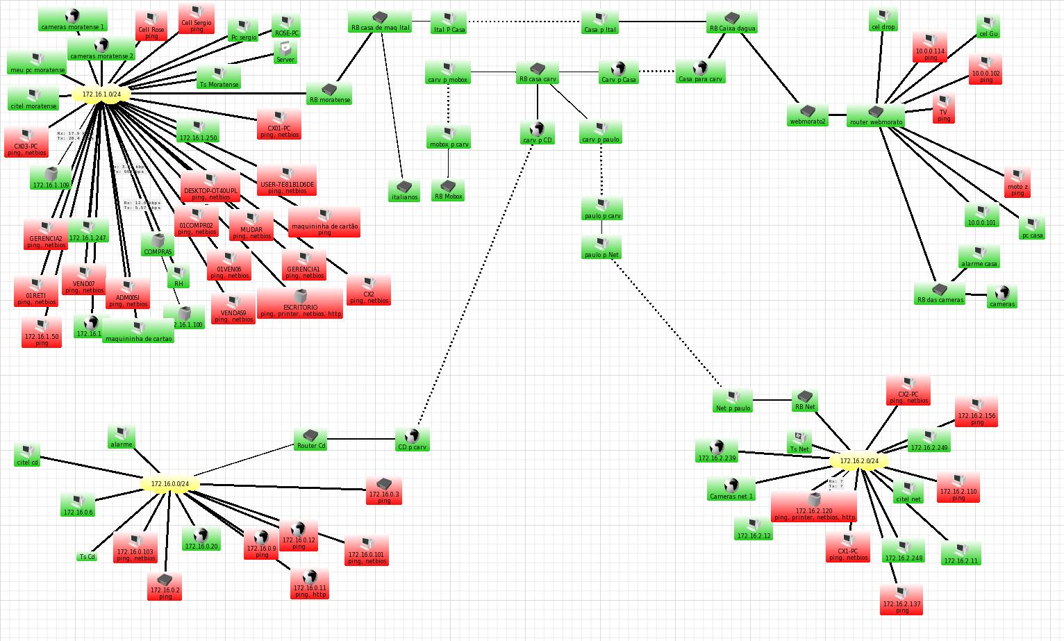

    muito lindo tudo isso parabéns, mas !!!
    pra que tudo isso o The Dude faz isso e muito mais, é só configurar direitinho.
    obs: o meu dude manda email com detalhes para meu smartphone.
    (segue imagem)

    Padrão Re: MIKROTIK: Script MONITORAMENTO LUZ - Check v1.1 - ALERTA SMS SMSNET
    Citação Postado originalmente por mandrak66 Ver Post
    (segue imagem)
    Boa tarde
    No site do smsNet existe integração para o The Dude. Porém a idéia é funcionar sem um serviço externo monitoramento. Dependendo do porte da empresa, o SUPERVISORIO fica em um datacenter e os mikrotik remoto.
    Não existe nada melhor ou pior. O que existe são soluções que se adaptam melhor ou pior em um contexto. Por isso temos que estudar constantemente e estamos sempre aprendendo.
