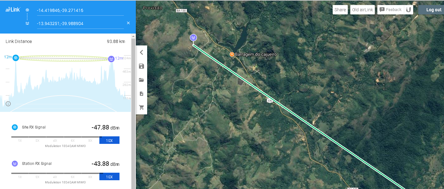

    Salve, bom estamos nessa empreitada para montar esse enlace com único salto ('reduzir custo e diminuir pontos de falha'), usando enlace siae 6ghz com antenas de 2,40, oque o pessoal tem a dizer?

    Qual modelo da SIAE pensa wm utilizar?
    Padrão Re: Enlace digital 94km
    REZA para não sofrer fading.... e muita coisa......
    Só vai passa raiva. 2x 45km com parábolas de 1.8mts pra ficar tranquilo.
    Realmente vai dar dor de cabeça, faça 2 de 45. Já tive enlace longo assim e não fica confiável.
    tinha aqui 89km com antena de 1,80 bem tranquilo rodava lindo
    temos um de 69km, perfil sem obstrução, porem fading direto afeta, nao vale a pena, quebra em 2 enlace
    Tenho um enlace de 80KM com WI2BE, eles fizeram o projeto, e calcularam e dizem puderam dizer se teríamos sucesso com o enlace, sugiro que faça o mesmo com a empresa que lhe estará fornecendo os equipamentos SIAE, e peça garantias de funcionamento do enlace, para evitar dores de cabeça, se não garantirem é porque já tiveram problemas com esta distancia, ai você quebra em dois enlace de 45km.
    Inclusive se for modulações altas. Nesta distância terá que fazer enlace com divercidade espacial para evitar problema. Mas terá que realizar projeto.
    A Oi tem enlaces na região com 70km de distância!, as maiores parábolas devem ter mais de 3mt, acredito que nessa frequência, com visada perfeita sem obstrução da zona fresnel, acredito que não vai ter grandes problemas, mais obviamente talvez não consiga atingir a capacidade máxima do rádio devido o fading, mais basta comprar os equipamentos com capacidade bem superior a banda que deseja passar no momento.
