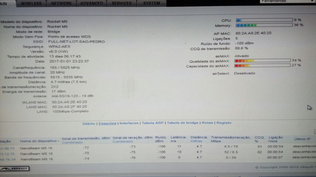

    Então pessoal, até então tenho essa rocket a quase 2 anos nunca precisei me incomodar com ela, hj do nada os clientes ligados nela me liga dizendo estar lenta, queria opinião dos amigos o porque de acontecer isso, sinal ficou terrível, ccq baixo latência alta, do nada. quem puder ajudar, fico agradecido.

    Pigtail. Olha os sinais terríveis
    Padrão Re: rocket m5 + basestation 120 do nada latência e sinal terríveis
    A tempo. Painel não saiu de posição?
    poh pode ser pigtail mesmo, a posição continua a mesma...

    Aqui tivemos um caso assim e foram as benditas formigas, tivemos que trocar o rocker
    ja tive problemas aqui com o M5, primeiro foi os pigtails, e dpois oxidou internamente e tive q troca-lo, assim não precisei nem mexer no alinhamento do painel.
    agora to usando o Litebeam 120º to gostando do desempenho dela
    Então pessoal, uma ótima experiência acabei tendo com essa situação, na setorial em questão, simplismente estava desalinhada, ela do nada, abaixou um pouco matando a área de atendimento, ficando assim desalinhado, meus clientes com sinal e ccq terrível, e o pior de tudo não teve vento chuva raio, absolutamente nada, fui la inclinei a setorial e tava lá a mágica todos com sinal perfeito... obrigado a quem tentou me ajudar...
