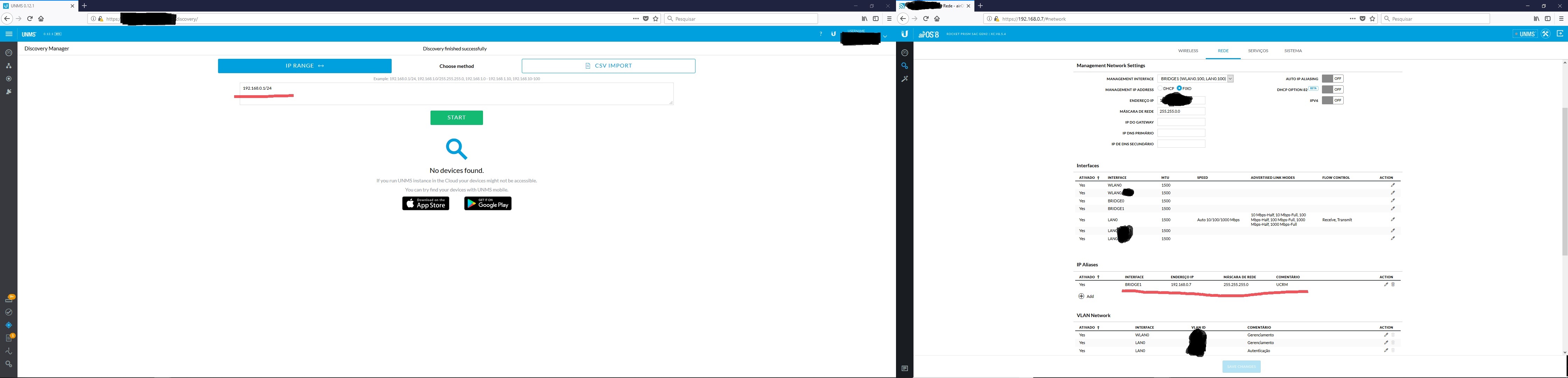

    boa tarde a todos to tentando fazer o unms encontra os rádios só que não acha eles em nem um ip que coloco ta tudo atualizado vou deixa a imagem para verificar se alguém souber oque pode ta causando isso me ajuda ai que não sei mais oque fazer

    Já tentou configurar os equipamentos usando a chave fornecida pelo UNMS? Já tenho 63 dispositivos ativos no UNMS (todos são configurados pela chave fornecida).
    O UNMS estabilizou mesmo no último update, usando nos Airmax Legacy o AirOS 6.1.6 acima.

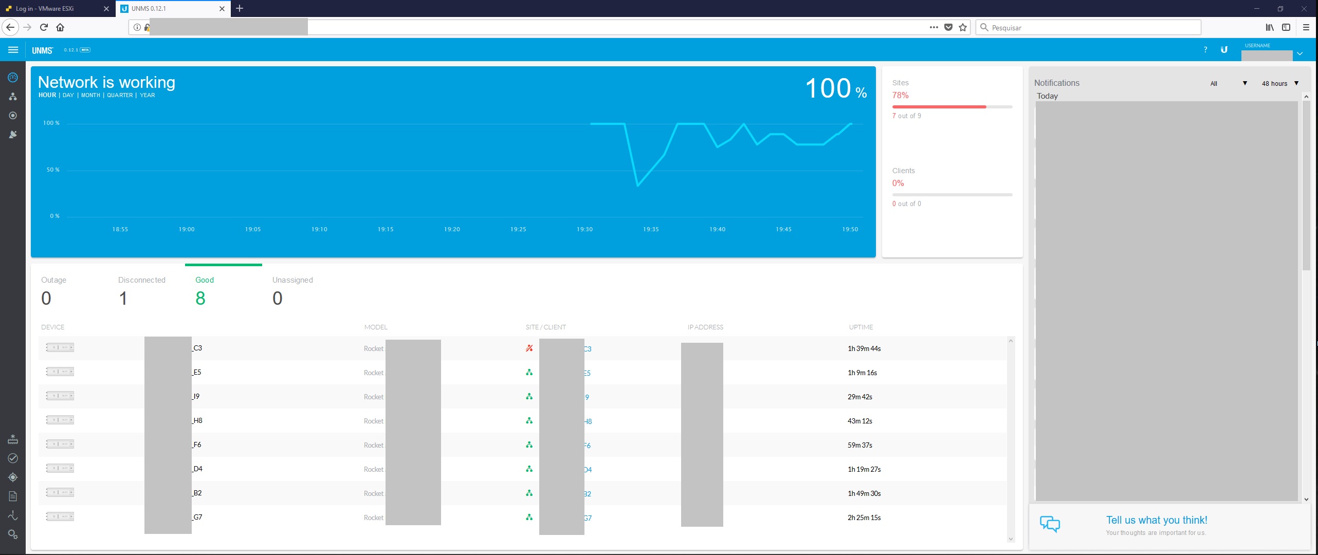

    foi justamente essa chave eu demorei de entender que para cada endereço ip com netmask diferente tinha que editar o endereço ip da chave para a porta criada na mesma faixa do equipamento a mesma chave sem editar não serve isso eu não sabia agora ficou conectando depois de um tempo desconecta um ou outro e conecta do nada.
    Estranho, aqui não precisou fazer essa edição não, apenas adicionar a chave nos equipamentos e o UNMS ja reconheceu
