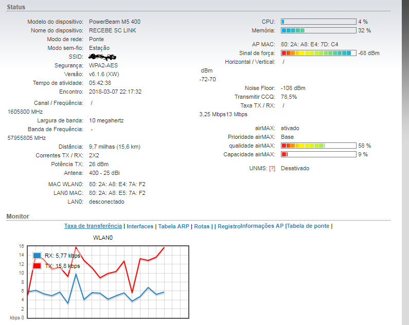

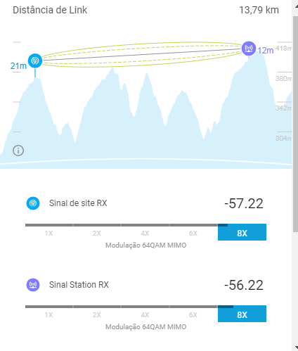

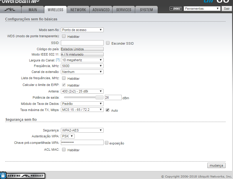

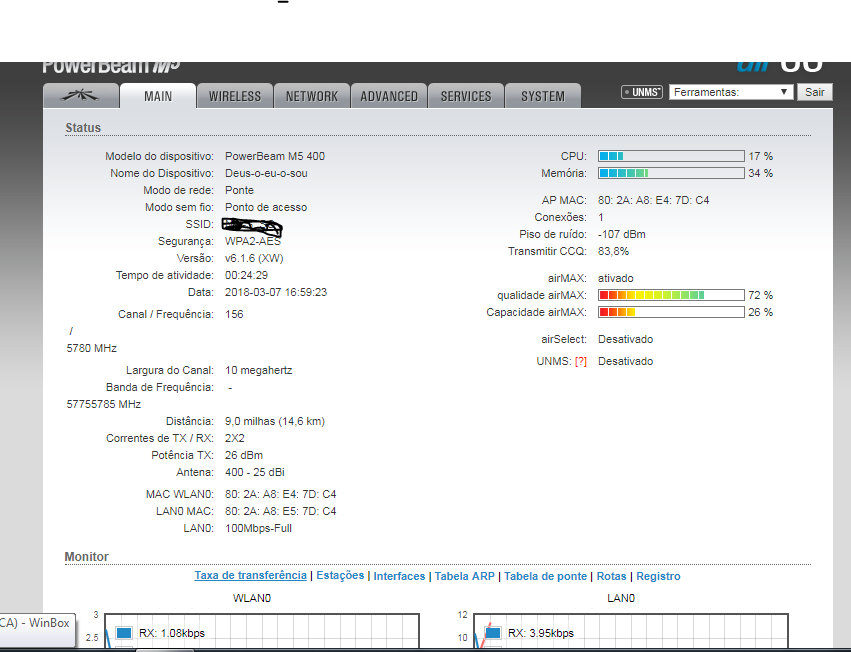

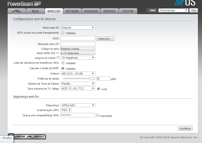

    socorro por favor
    1º Desative o Limite EIRP do AP (porque o limite EIRP é 30dBm total... com isso o sinal teórico na estação é de -76dBm e não de -56dBm como no print do AIRLINK)
    2º Revise o alinhamento (qualquer bobagem fora do lugar dá sinal ruim, como as chains horizaontal e vertical estão -80/-74, tem cara, jeito e trote de alinhamento mal feito)
    3º Confira se o fresnel não está obstruído/morto

    Fresnel é a olho. Com binóculo ou se for região de morros, identificar o local de cada torre. Se perceber que tem algum morro, prédio que está muito "próximo" da linha de visão é indicativo de possíveis problemas de fresnel.

    Entao como na foto da medicao consigo ver a cidade onde vai chegar o link. N vejo a torre mais sim a cidade

    Me parece que o fresnel esta obstruído. E pelo jeito o alinhamento esta péssimo, tente melhorar o alinhamento e suba pelo menos uns 5 metros dessa lado onde esta mostrando os 21 m.
    Veja bem, conforme o colega falou acima o lado que esta com 21 metros você vai ter que subir a antena, a olho nu, você vai poder verificar se tem vegetação no pico que a linha esta próximo a linha verde, caso tenha recomendo não só subir os 5 metros indicado pelo colega, normalmente vegetação nativa tem por volta de 12 a 15 metros de altura, eucalipto e outras plantações comerciais passam facilmente de 20 metros, para obter sucesso pleno em seu enlace recomendaria que subisse uns 20 metros, pois sairia da obstrução, e preveniria problemas futuros referente crescimento da vegetação, nos cálculos do airlink, a vegetação não é considerada, é calculado somente o relevo do terreno!

    Primeiro faça uma investigação visual. Se em um dos locais você disse que consegue ver a cidade mas não a torre. Vá até a torre e veja se consegue visualizar o outro lado. Aí fica fácil de determinar onde tem que ser mexido. Se lá na cidade você não conseguir visualizar o outro site, é provável que você tenha que mudar o local de instalação!

    Então como disse o amigo @JulianoVB deve ser uma questão de altura mesmo. E refazer o alinhamento com os ajustes que te informei no início do tópico.

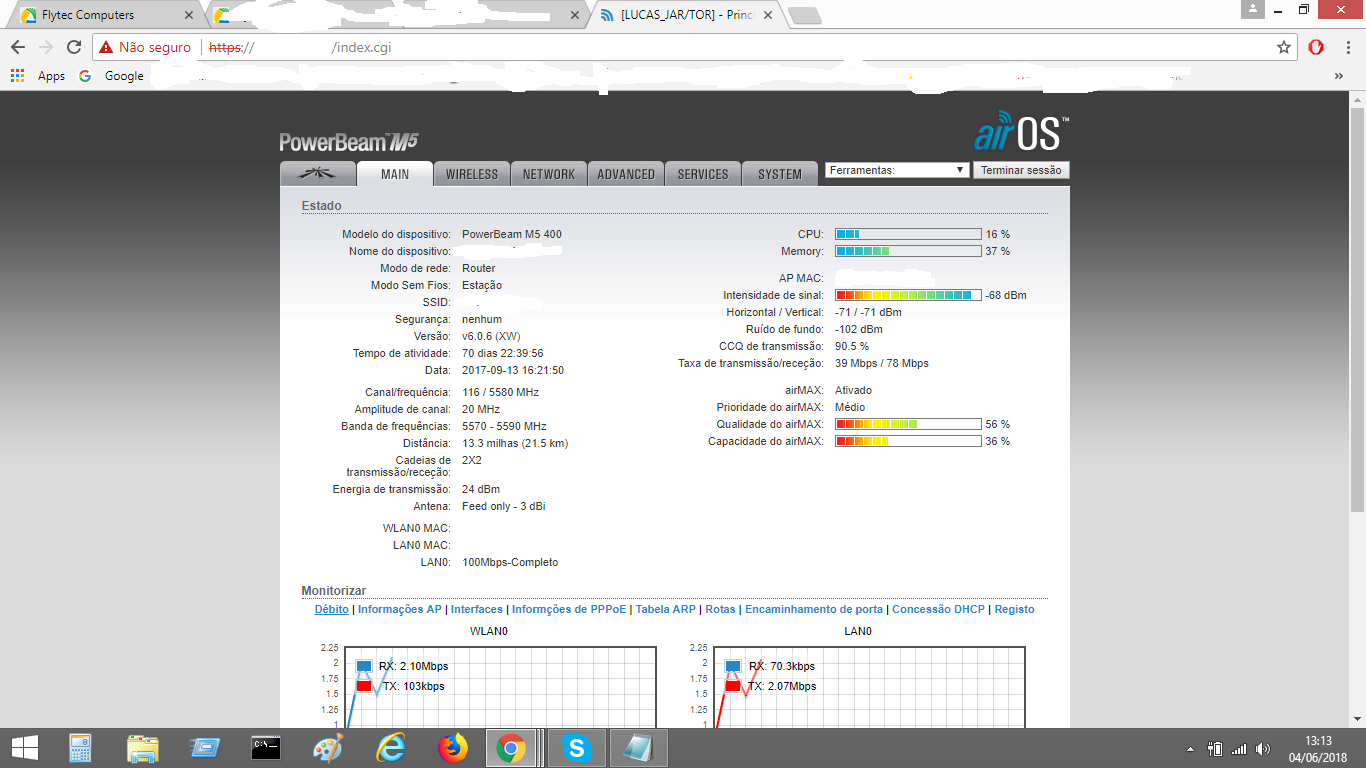

    eu tenho apenas 12mb de link e passa isso nesse enlace, veja q este tem 12km e com antena de 22dbi, uso a M5300. vi q a taxa esta em 3.25. isso e taxa minima. parece ter uma interferencia forte ai, segue print de outro ptp mais longo e tb com fresnel obstrido, dias de chuva fica bem piorClique na imagem para uma versão maior

    Amigo. Você continua com limite EIRP ativo e não postou a informações de estação conectada no AP. Fica difícil uma melhor análise assim.
