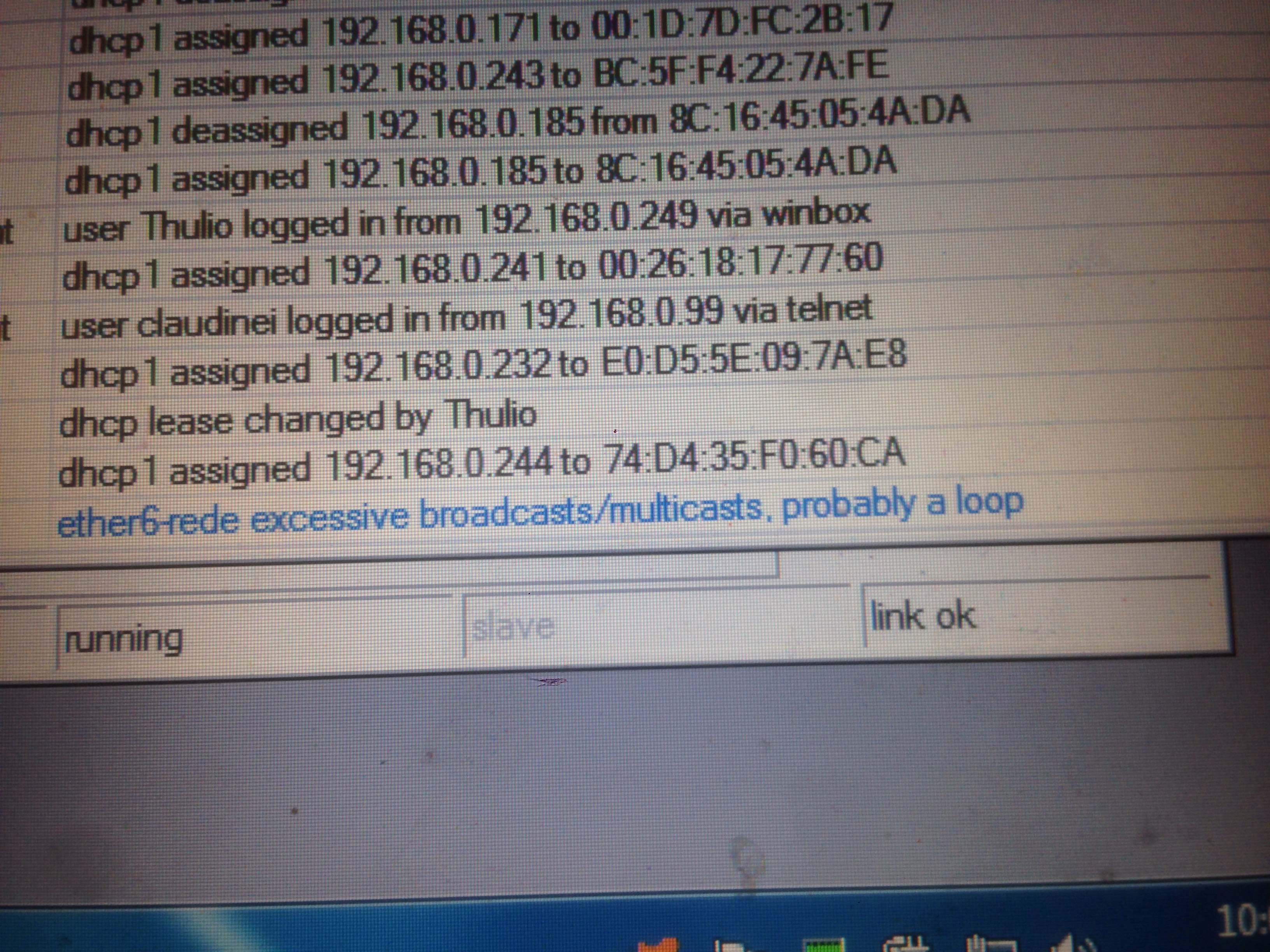

    Padrão Re: Qual seria a solução na topologia de uma prefeitura
    Citação Postado originalmente por Batmam Ver Post
    Posta o log do erro
Nome:	         IMG_1009.JPG
Visualizações:	97
Tamanho: 	1,67 MB

    Essas mensagens de broadcast, estão sendo geradas pelo servidor DHCP, por estar com um lease time muito pequeno?

    É desculpe pela demora eu tive que separar as redes internamente na própria rb e assim parou com os erros, o que causava loop foi cagada de fussadores, pegaram um patch cord ligaram numa porta do switch e a outra ponta em outra porta do switch ai o computador que estava nesse mesmo switch nao funcionava a placa de rede mais ficava tentando pegar ip na rede, era só ligar o cabo de rede no rack desse computador que a merda tava feita. Detalhe se eu nao tivesse separado as redes por setores eu iria ficar quebrando cabeça um tempão.
