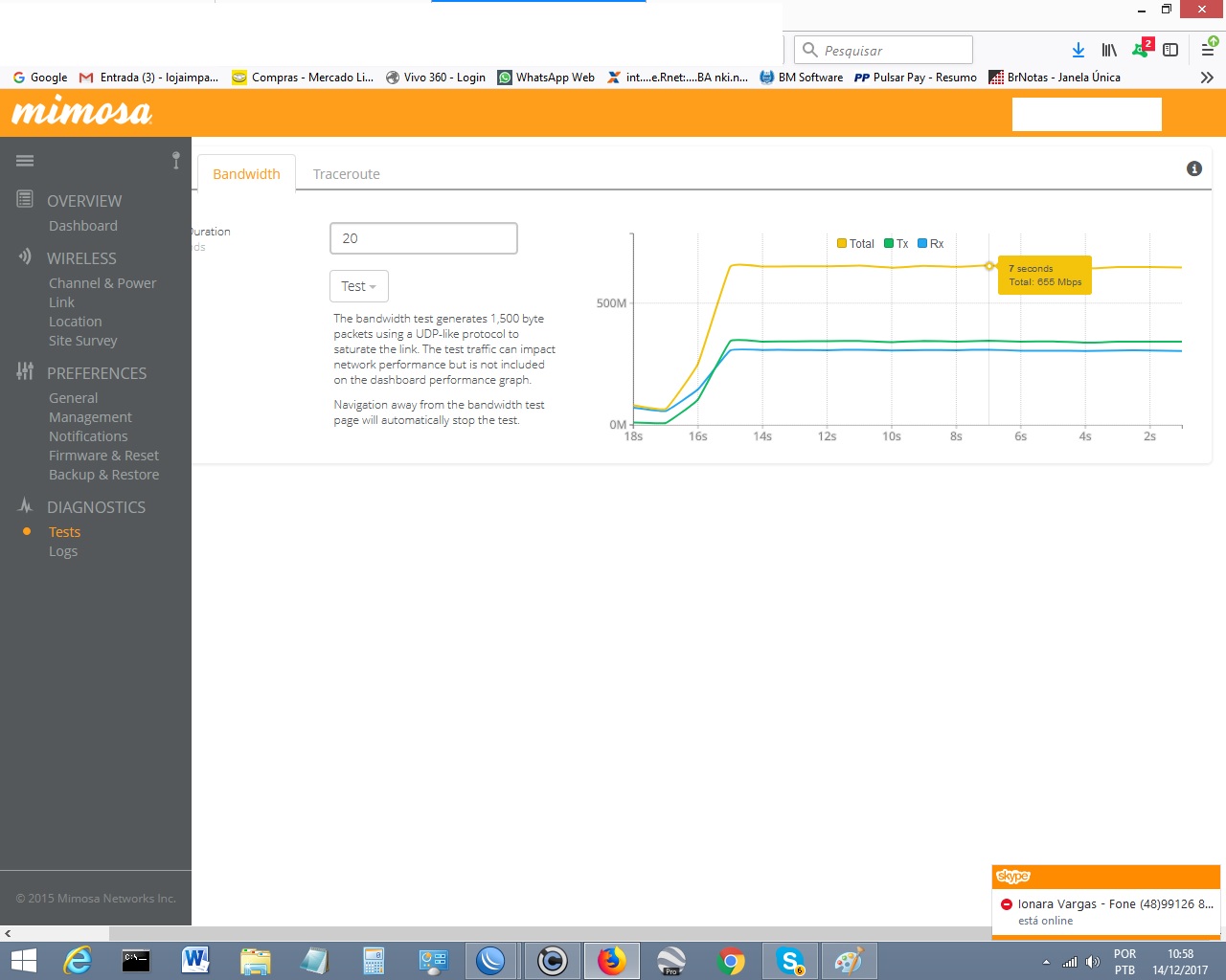

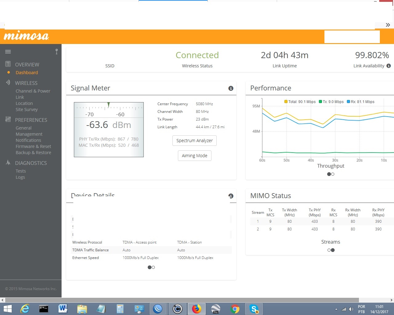

    Olá, gostaria de compartilhar meu enlace de 45.5km, estava utilizando 2 rbs 912 e estava passando 140mb TCP pipocado, troquei por 2 rádios c5c mimosa onde consegui passar 520mb udp.
    cenario antes
    2rbs 912 uag
    dish 34dbi
    40mhz
    sinal -48
    190mb udp
    cenario mimosa
    2 rádios mimosas c5c
    dish 34dbi
    80mhz
    sinal -61
    520mb udp
    testes realizados no mikrotik btest

    olá, gostaria de compartilhar meu enlace de 45.5km, estava utilizando 2 rbs 912 e estava passando 140mb tcp pipocado, troquei por 2 rádios c5c mimosa onde consegui passar 520mb udp.
    Cenario antes
    2rbs 912 uag
    dish 34dbi
    40mhz
    sinal -48
    190mb udp
    cenario mimosa
    dish 34dbi
    80mhz
    sinal -61
    520mb udp
    ping 2ms média

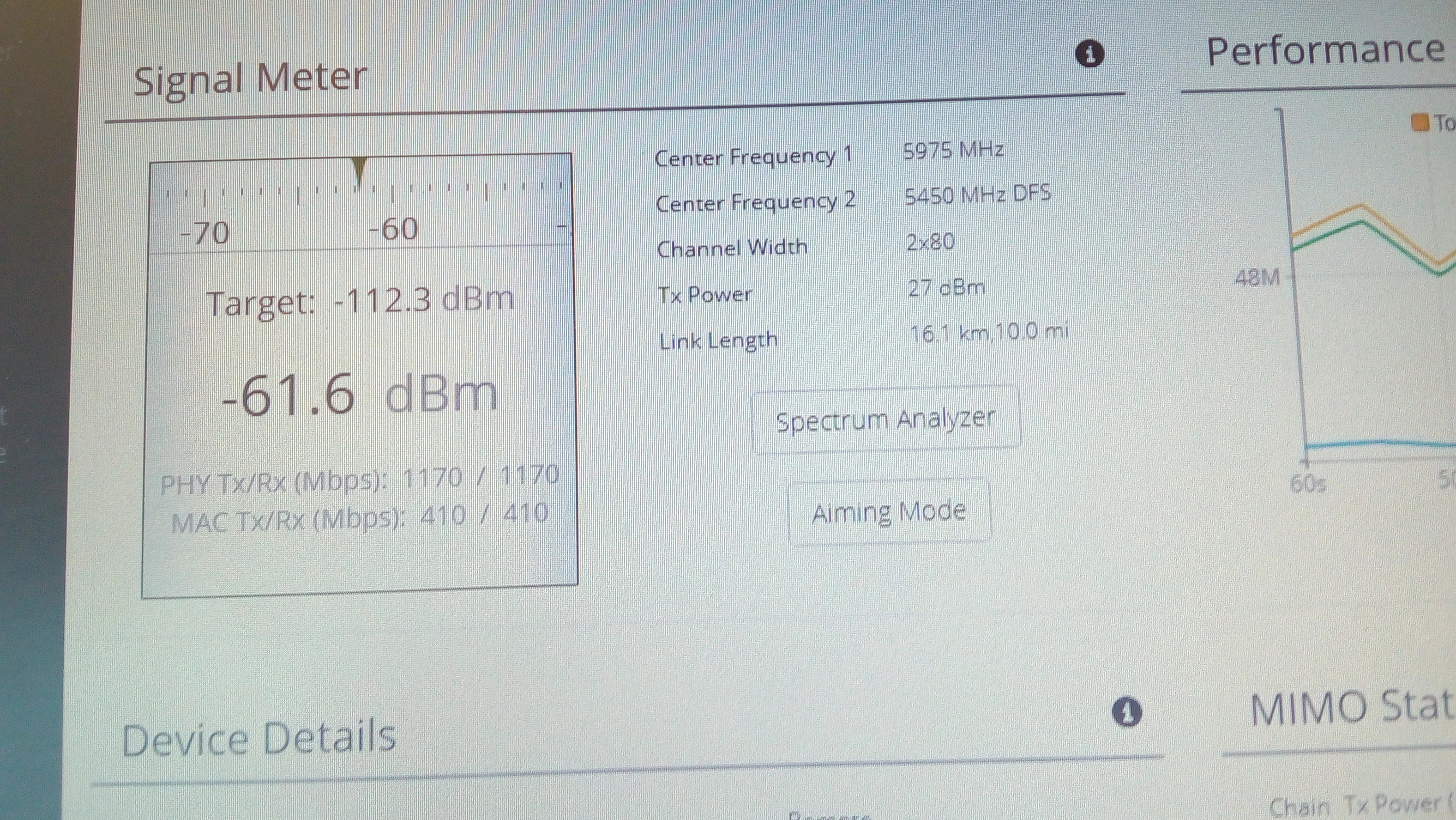

    Abaixo o grafico de conexao com mimosa B5C em 17KM, antena Algcom 29dbi.
Nome:	         Grafico_Mimosa.jpg
Visualizações:	448
Tamanho: 	1,97 MB
