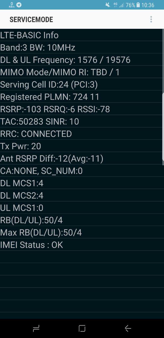

    https://i.imgur.com/HiTMRkB.jpg
    Mas o que percebi foi que ao se distanciar +/- uns 5KM das torres, meu smartphone mesmo aparecendo o sinal 4G, ele pára de gerar dados, fica só a setinha de upload e nada acontece, segue a imagem de como fica o celular depois de se distanciar um pouco das torres:

    Na print do seu celular, banda LTE é 1800Mhz (Uplink 1747.6Mhz Downlink 1842.6Mhz) dentro da faixa de operação do seu repetidor.

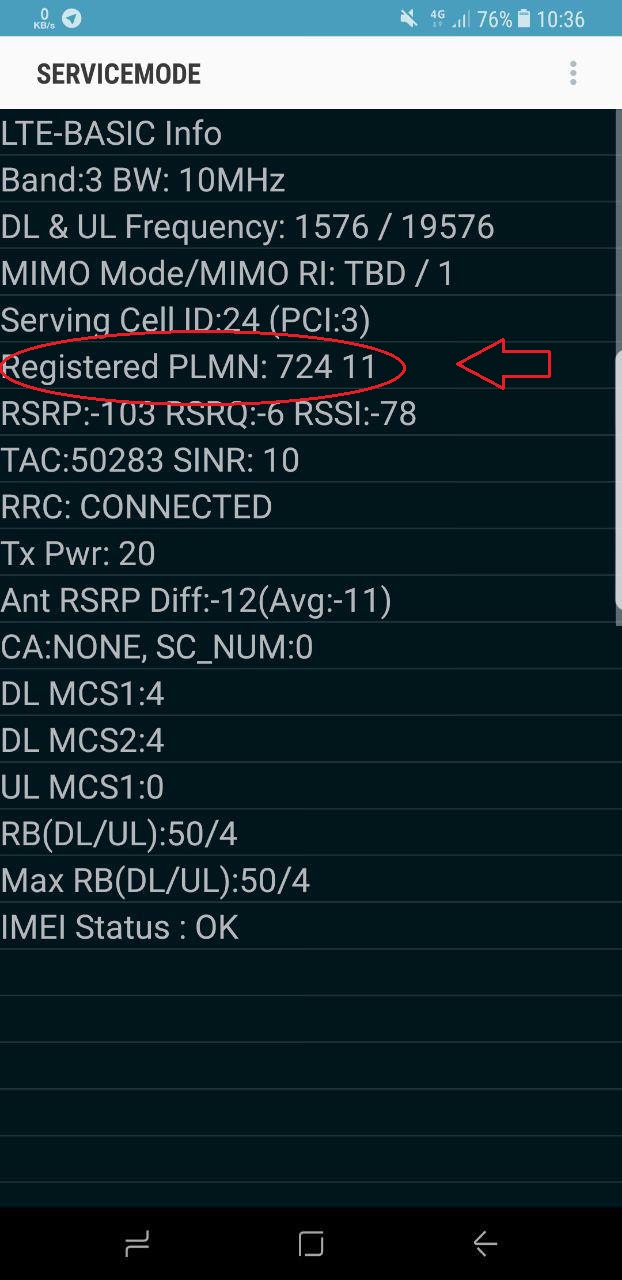

    Citação Postado originalmente por cassianopb Ver Post
    Neste print o sinal é de -103dBm. Ruim mas ainda assim utilizável devido a sensibilidade das ERBs. Status do 3G+4G= CONECTADO

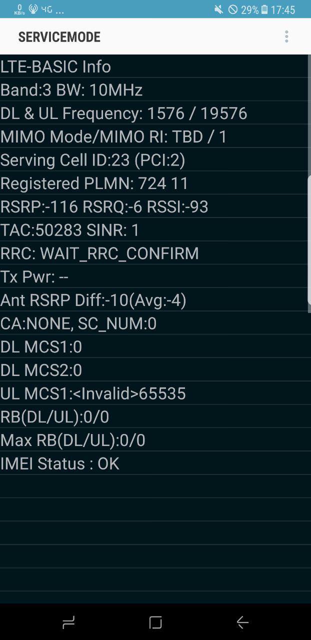

    O sinal diminuiu para -116dBm. Inutilizável e provavelmente os smartphones não tinham mais potência suficiente para o sinal ser devolvido para a ERB. Status do 3G+4G= Aguardando confirmação da recepção pela ERB

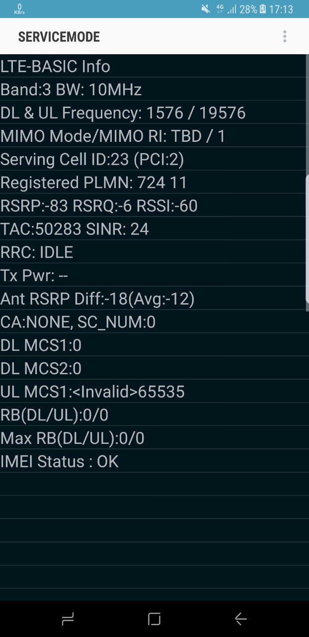

    Sinal aumentou para -83dBm. Forte. Entretanto o status da conexão é IDLE= Inútil ou parado.
    Provavelmente devido a ausência da combinação 3G+4G para operação.

    Dica: Vá em uma área externa onde pegue o sinal 4G em seu smartphone Samsung e mude a operação dele para somente 3G. Repita a print do sinal, digite *#0011# e poste aqui para identificação da frequência 3G associada na sua região.
    PS. Tenha certeza de captar o sinal do chip da VIVO. Smartphones Sansung apresentam sinal de qualquer operadora presente na região. Exemplo: Não há VIVO mas tem TIM... vai mostrar o sinal da TIM.
    É só conferir se o "Registered PLMN" é 724 11 ou se aparecer "MCC/MNC" também 724/11

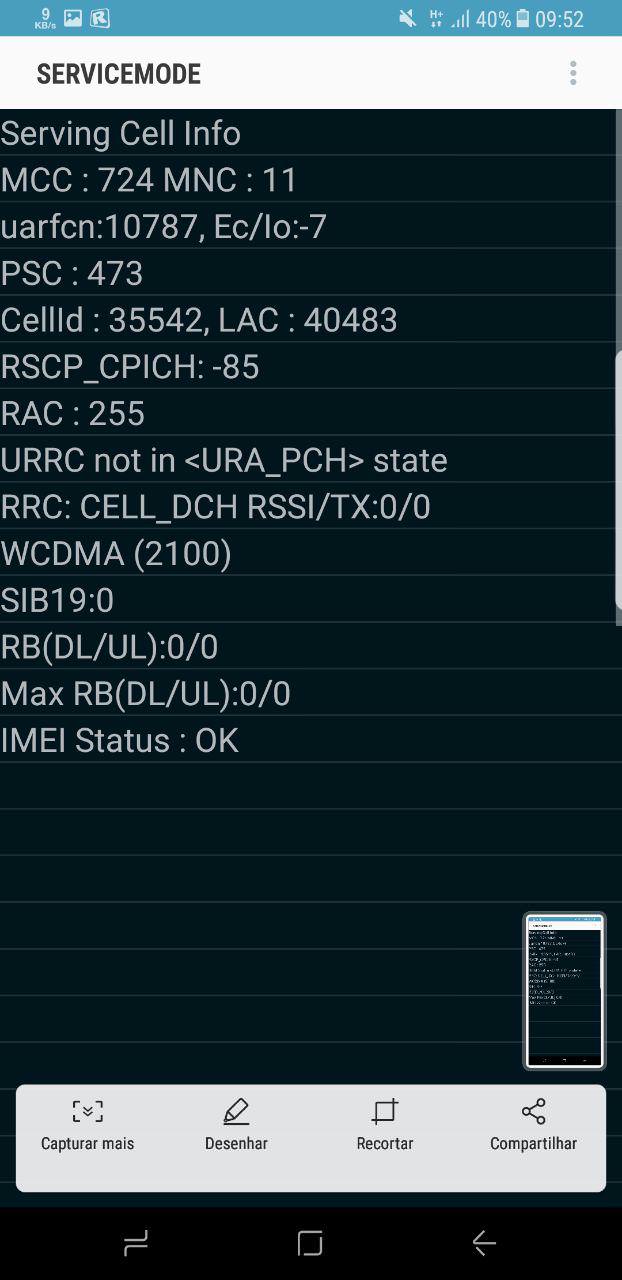

    Olha, de fato eu cheguei a imaginar que seria esse o problema, a ausência do sinal 3G que é para voz, só que fico pensando; o roteador Archer MR200 ele também não tem voz e não se conecta na rede LTE, nem o modem USB Olicard600, e eu também testei o Link 4G da Elsys (além do já citado Amplimax), e o que acontece nesses dispositivos é semelhante entre eles, acham a rede mas não se registram nela, o Link 4G até chega a se conectar rapidamente no 4G mas cai em seguida para o 3G da minha região, se forçar o "apenas 4G" em qualquer desses dispositivos, eles simplesmente ficam sem sinal, só o MF79s da ZTE que fica com sinal e funcionando bem o 4G.
    Porém no Domingo, levei todos esses dispositivos para os arredores das torres de lá, e todos eles sem exceção se conectaram no 4G, forçando ou não o "LTE Only" neles.
    Também penso, esses modens podem ter canal de voz mas está 'desabilitado' pela fabricante e por isso não se registram né?!
    O Que complica, pois lá nas torres o 3G é 2100MHz (não vi o UARFCN para ter a exatidão dos MHz, mas é 2100) e aqui também é 2100, mesmo que arrumasse um repetidor 3G 2100MHz para repetir o sinal de lá, ia complicar porque ele ia repetir o 3G em 2100 daqui!

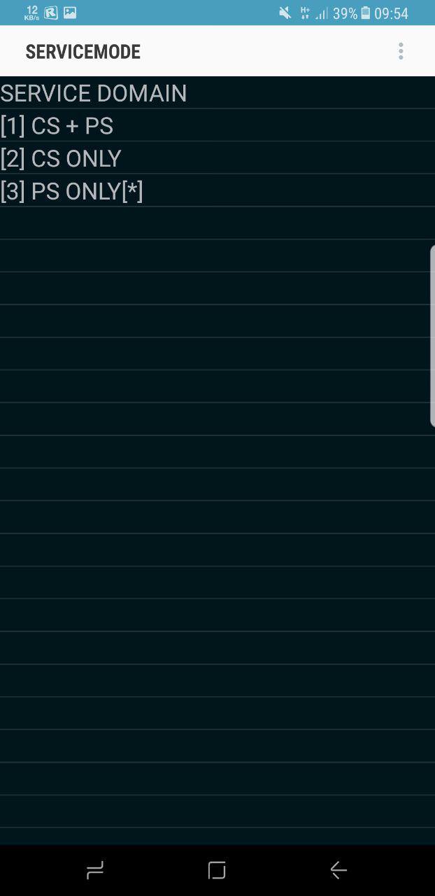

    E outra coisa, nos celulares Samsung pelo service mode é possível bloquear o serviço de voz e deixar apenas os dados, segue o print:
Nome:	         RDvfbBJ.jpg
Visualizações:	667
Tamanho: 	33,0 KB
    mas mesmo assim não se conecta no 4G de lá!
    e também segue o print que você pediu do 3G daqui:
Nome:	         Hlud0hn.jpg
Visualizações:	759
Tamanho: 	72,4 KB
