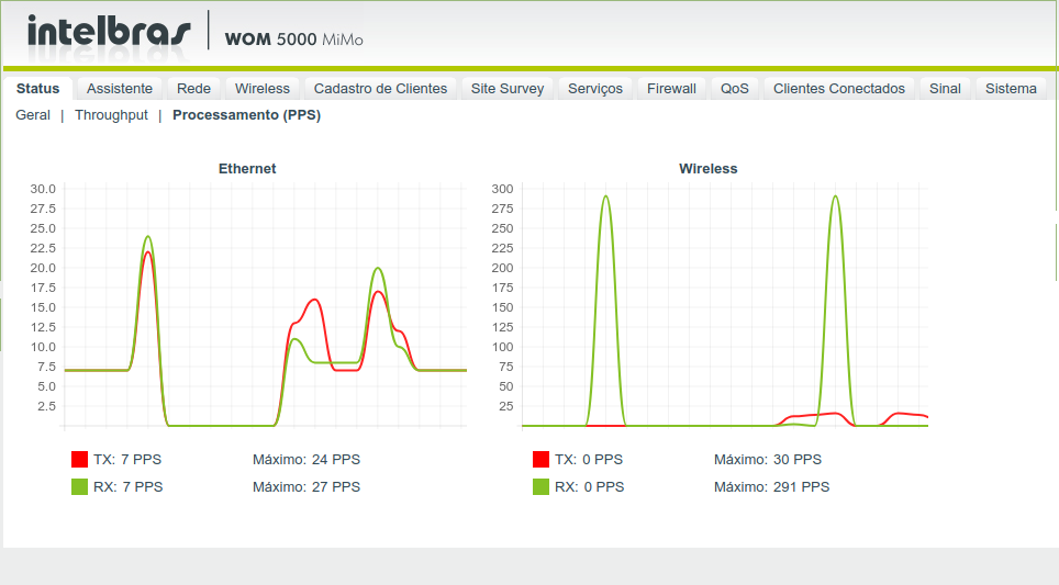

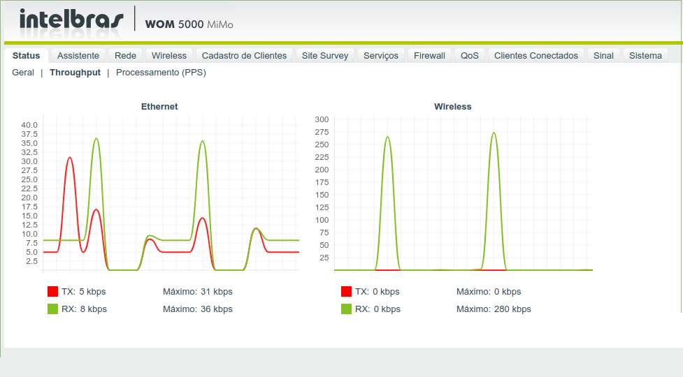

    Com o ping rodando, tire um print das telas Status -> Throughput e Status -> Processamento (PPS) e poste aqui por gentileza.

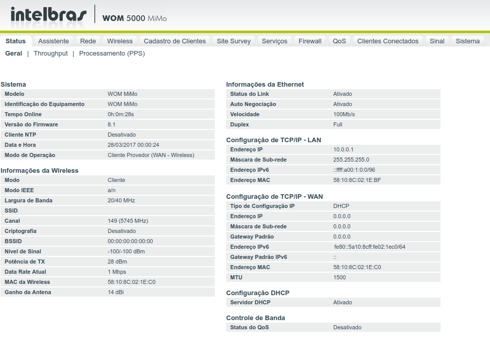

    Segue as imagens solicitadas em anexo.

    Olá juracijunior,
    Vamos fazer assim, nos passe um número de telefone e o melhor horário para entrarmos em contato, assim um de nossos analistas irá auxiliá-lo nesta questão.
