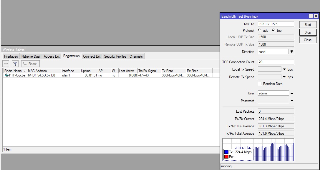

    Boa tarde, desculpe a demora, tive que ficar uns dias com meu filho no hospital para exames e voltei a poucos dias para a empresa e até voltar ao ritmo normal demorei um pouco. Voltei agora a trabalhar no enlace consegui alinhar a imagem segue abaixo. Ainda estou fazendo ajustes mas está rodando.
