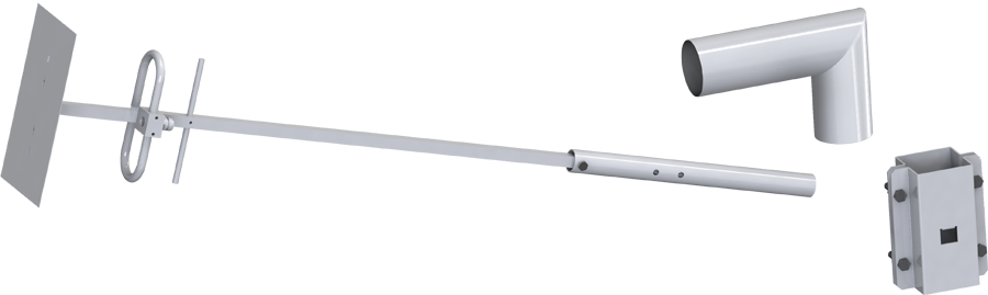

    Se as antenas de multi bandas são vistas como vilãs na captação de sinal, por que essas antenas que são vendidas a preço bastante salgado no ML, e que na verdade não passa de uma simples adaptação de uma antena painel de 800 a 2700Mhz numa parabólica, mostra bons resultados nos comentários de compradores no ML?

    Devido a grande capacidade de concentração de sinal entrante. Essa característica é dada pela parábola de chapa. Entretanto a capacidade irradiante não é lá essas coisas, justamente porque o elemento irradiante é uma antena omni ou setorial de 3dBi. Ela joga mais sinal para os lados do que no foco parabólico.
    Outra coisa é que, quando falamos de antenas multibanda, são antenas yagi ou log periódica. São os modelos mais utilizados. Estas não tem bom rendimento em aplicações em distância, entre outras.
    Por isso o normal é utilizar yagis cortadas para a frequência. E por isso a Aquário é lider em antenas para telefonia (2G, 3G, 4G)
    A utilização de parábolas geralmente ocorre em projetos especiais.

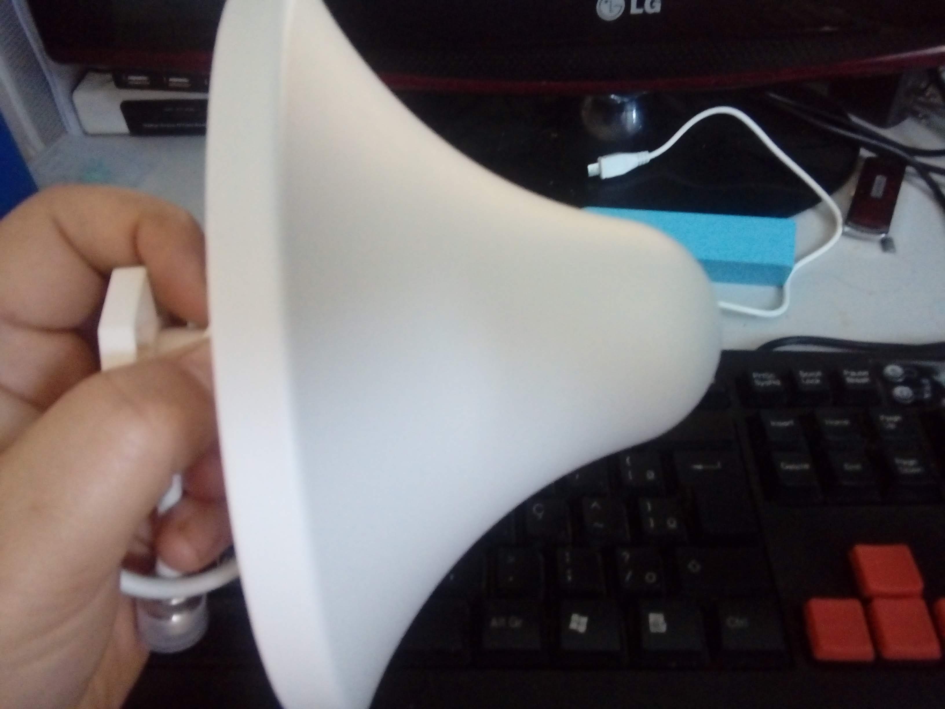

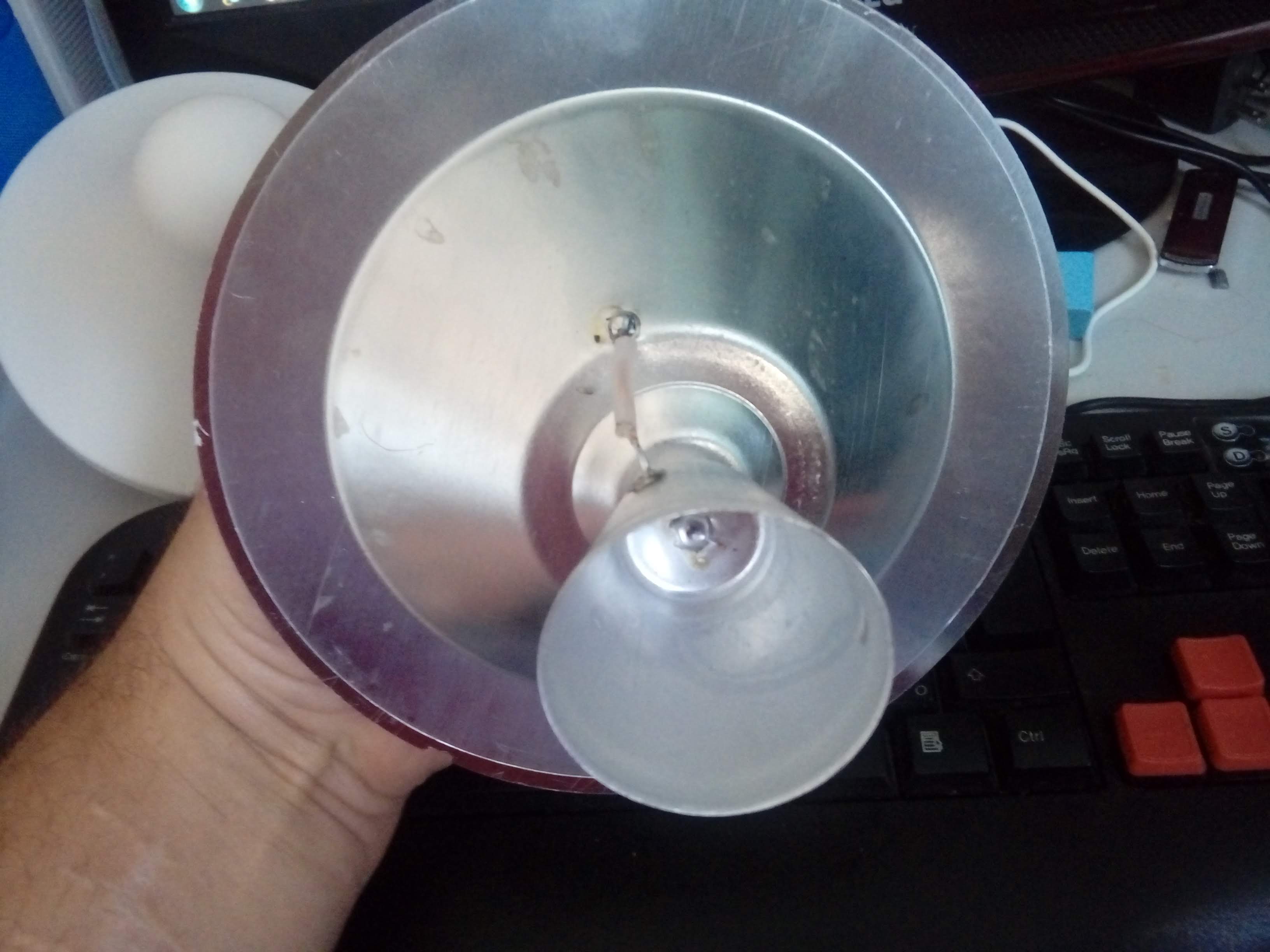

    Pra quem não conhece o tipo de confecção do elemento irradiante dessas parábolas adaptadas, é esse aqui:

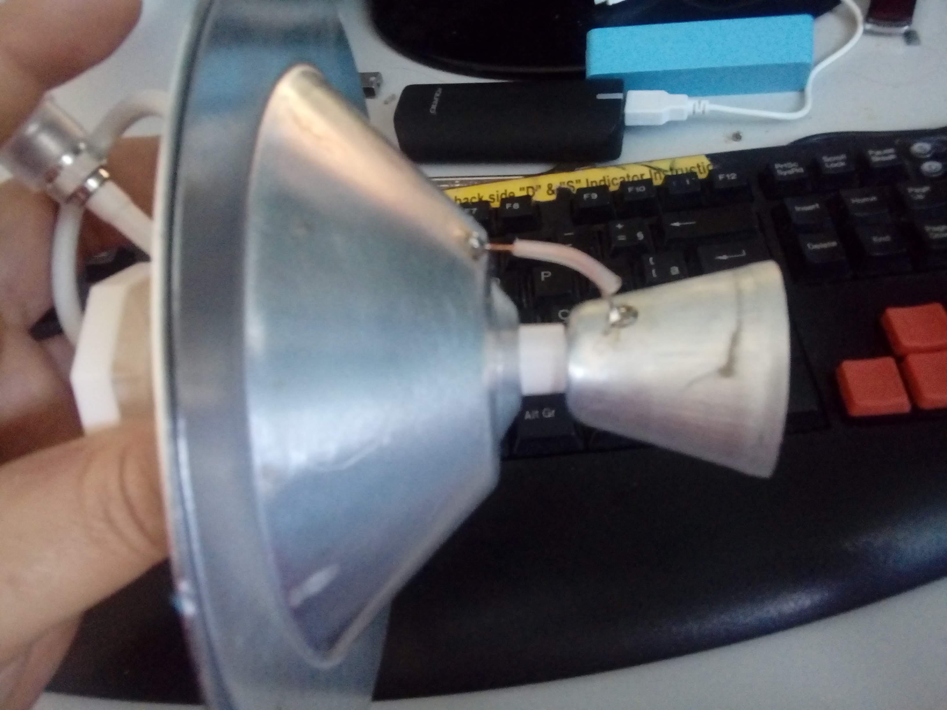

    Tanto faz ser quadrado ou redondo. O projeto padrão é o mesmo.
    E não se enganem! Essa ponteira metálica interna não emite sinal como uma "corneta". Ele é concebido para irradiar lateralmente. Ou seja: Omnidirecional.
    Por isso a captação de sinais nessas parábolas adaptadas até são boas. Mas a emissão é um lixo.
    O correto é utilizar um alimentador de parábola como este:

    Aquelas antenas tipo telada, triband como essa de 1800 a 2100 são melhores para 1800MHz que as pirulito da Aquário?
    Com certeza, são ótimas para longa distâncias. Enquanto a pirulito ficava sem sinal, a triband de grade segura 2 pontinhos, a 20km de distância em linha reta da torre, e num local bastante difícil de sinal.

    São sim. Essas pirulito são boas até no máximo uns 7~10km dependendo do relevo local.
    Agora as tipo grelha são melhores devido a grade concentradora.

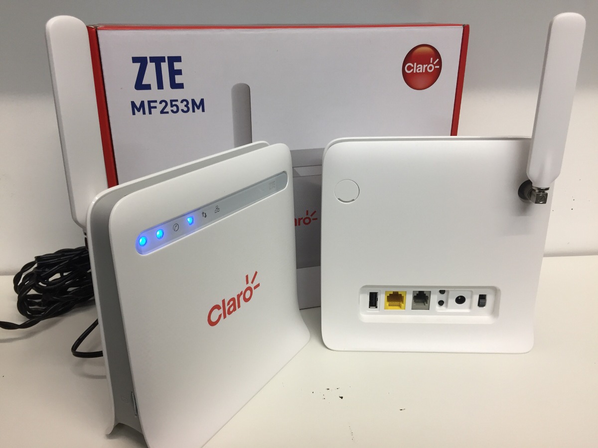

  19. #99
    Mais outra versão do ZTE, kkkkkkkkkk!

  20. #100
    Padrão Re: Por que o 4G B3 no smartphone só funciona perto das torres?
    Vem com 4G em 1800Mhz (coisa que não tinha nos anteriores) e não aceita mais bandas GSM.
