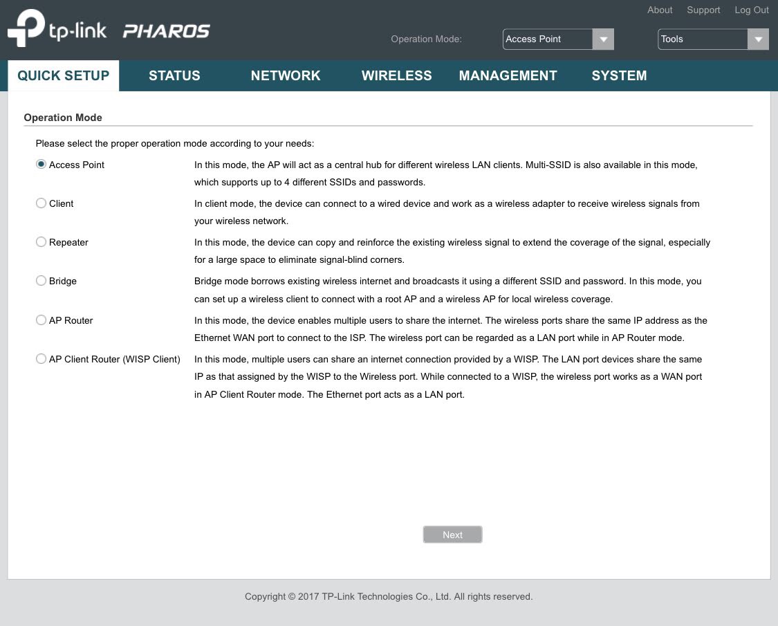

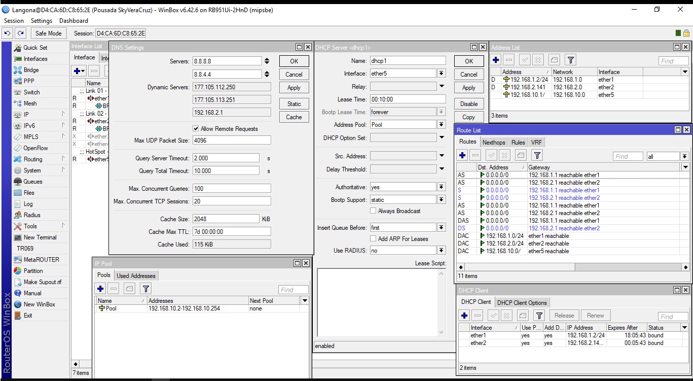

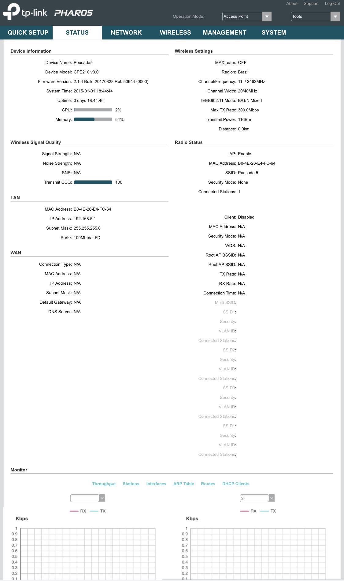

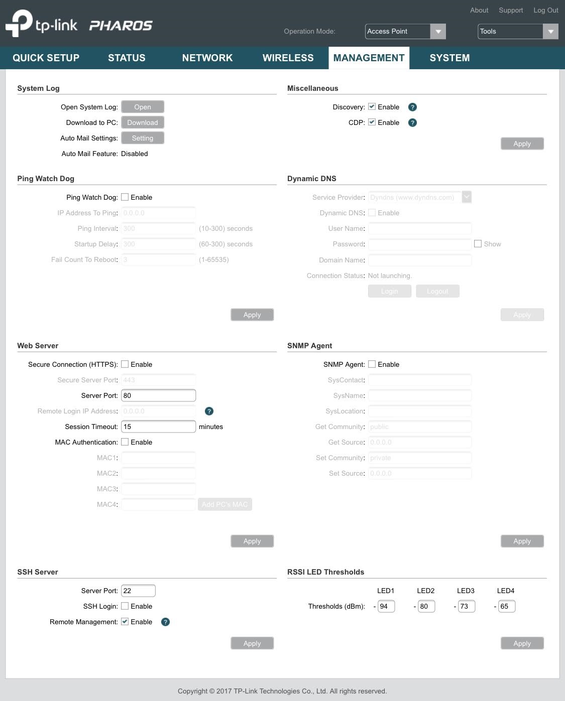

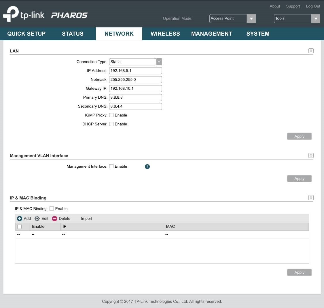

    Screens de um dos APs (tive que desligar o Mikrotik para poder ter acesso ao Access Point via Wireless e poder acessar o menu dele)
    MIKROTIK:
Nome:	         mikrotik-server.jpg
Visualizações:	236
Tamanho: 	308,7 KB
    Ip do Mikrotik é 192.168.10.1/24
    ACCESS POINT
Nome:	         01.JPG
Visualizações:	231
Tamanho: 	162,9 KB
Nome:	         IMG_0415.jpg
Visualizações:	223
Tamanho: 	218,6 KB
Nome:	         IMG_0416.jpg
Visualizações:	198
Tamanho: 	120,9 KB
Nome:	         IMG_0417.jpg
Visualizações:	177
Tamanho: 	153,0 KB
Nome:	         IMG_0418.jpg
Visualizações:	186
Tamanho: 	171,3 KB
Nome:	         IMG_0419.jpg
Visualizações:	180
Tamanho: 	145,3 KB

    Acabei de adicionar screens tanto do Mikrotik quanto de um dos APS ligado nele através de cabo de rede.
    Todos os APS são ligados ao Mikrotik através de cabo de rede e transmitem via wireless para meus clientes

    Você precisa configurar os AP com IPs da mesma classe.
    Exemplo:
    AP1: 192.168.10.2
    AP2: 192.168.10.3
    AP3: 192.168.10.4
    AP4: 192.168.10.5
    Faz um pool para liberar IPs do 192.168.10.10-192.168.10.200 por exemplo.

    Estático mesmo, em modo bridge, e para acessa-los você precisa está conectado com um notebook/pc nessa mesma rede, ok?

    Pode colocar assim, não tenho conhecimento sobre esse equipamento, falei apenas para deixar em bridge para sua Mikrotik fazer a distribuição dos IPs e não o APs.
    Pode configurar normal os APs com esses ip usar um notebook/pc que esteja na mesma rede que ele irá acessar todos os APs.

    Sim, dessa forma os APs ficam em Bridge, só modifica o pool do DHCP para distribuir a partir do 192.168.10.10 até o 192.168.10.254 que dessa forma você irá ficar com mais 4 Ips para colocar estáticos caso coloque mais alguns APs futuramente.

    Funcionou redondinho rapaz!!!

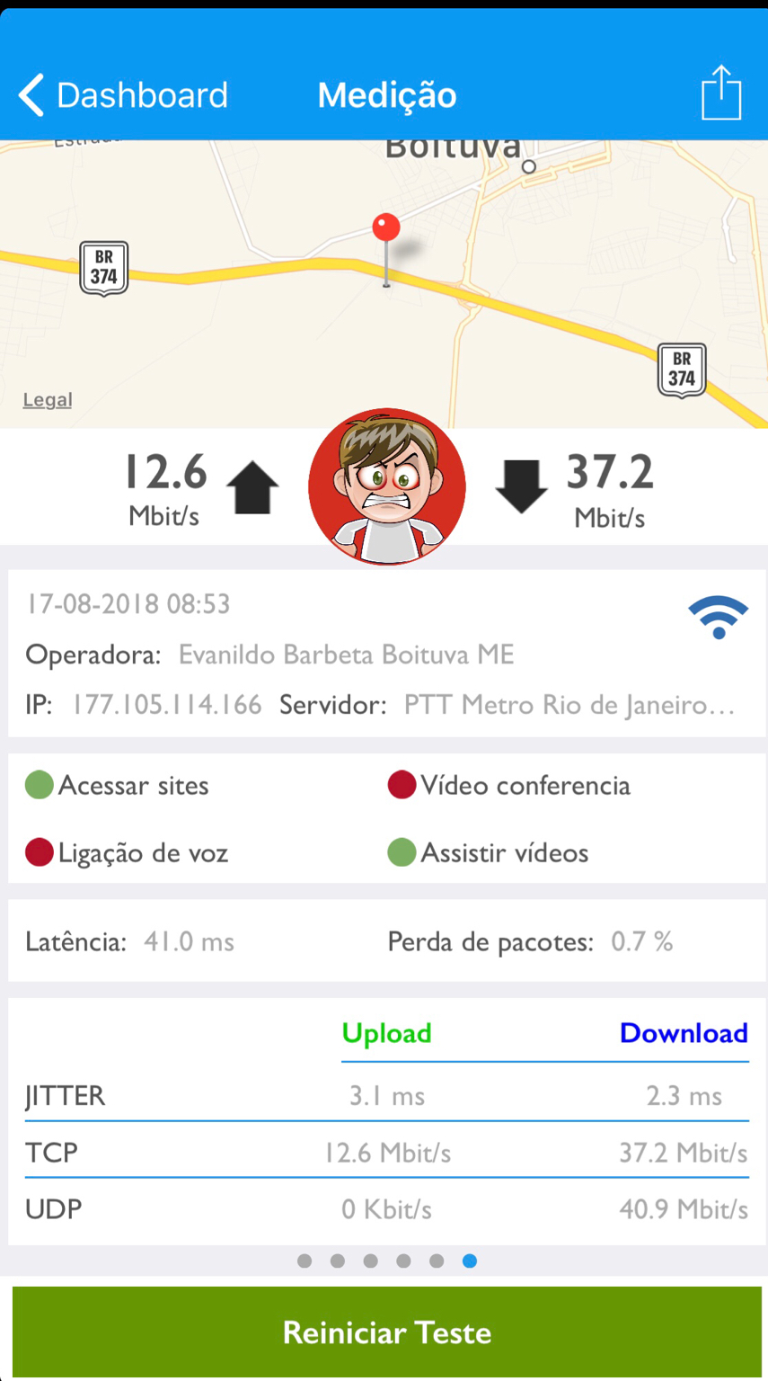

    Quais seriam as melhores configurações no mikrotik de firewall para um hotspot?
    Segue screen da medição de velocidade pelo SIMET
Nome:	         IMG_0427.JPG
