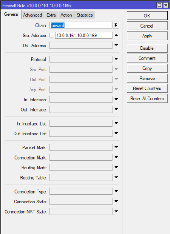

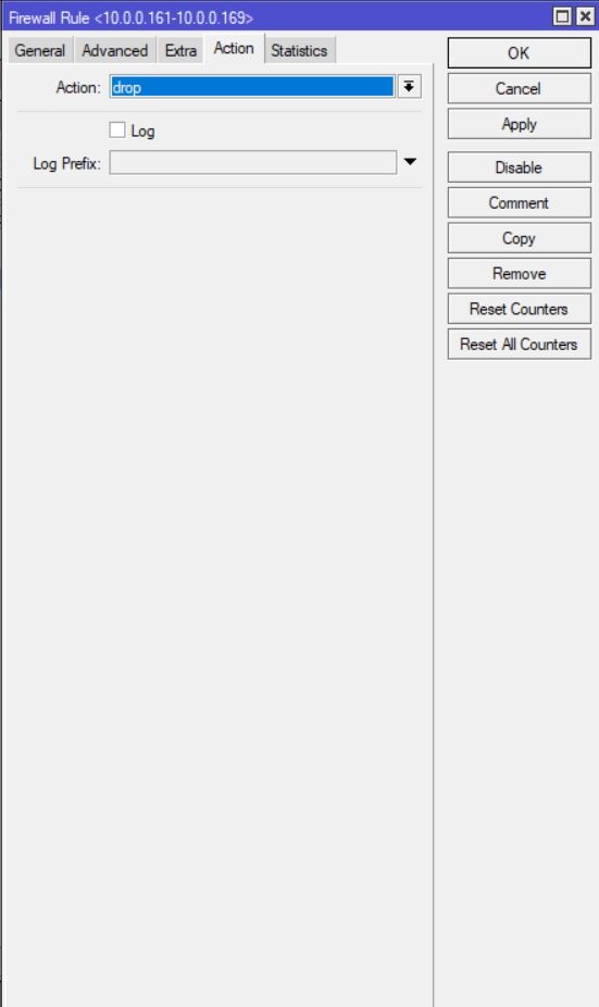

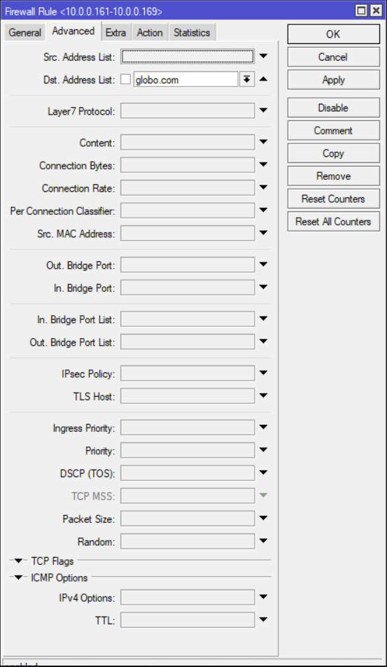

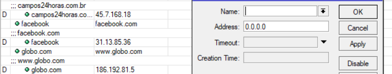

    O problema do Layer 7 é que ele analisa o pacote e depois ele descarta, assim aumentando o uso de CPU, faz por Address List porque ai ele já resolve o DNS e busca os ips a ser bloqueado, fiz aqui na empresa, vou mostrar como ficou:
    So colocar o nome dos domínios que ele irá resolver:
Nome:	         27-2-2018_09-20-37.png
Visualizações:	195
Tamanho: 	40,5 KB
    no caso eu bloquei por ips locais, mas no seu ambiente você pode fazer por outra forma que irá funciona.
Nome:	         27-2-2018_09-21-48.png
Visualizações:	217
Tamanho: 	74,1 KB
    Coloquei o address list ou se voce quiser usar o Layer7 é só colocar ali em baixo, o Layer 7 utiliza expressão regular.
Nome:	         27-2-2018_09-22-39.png
Visualizações:	139
Tamanho: 	88,9 KB

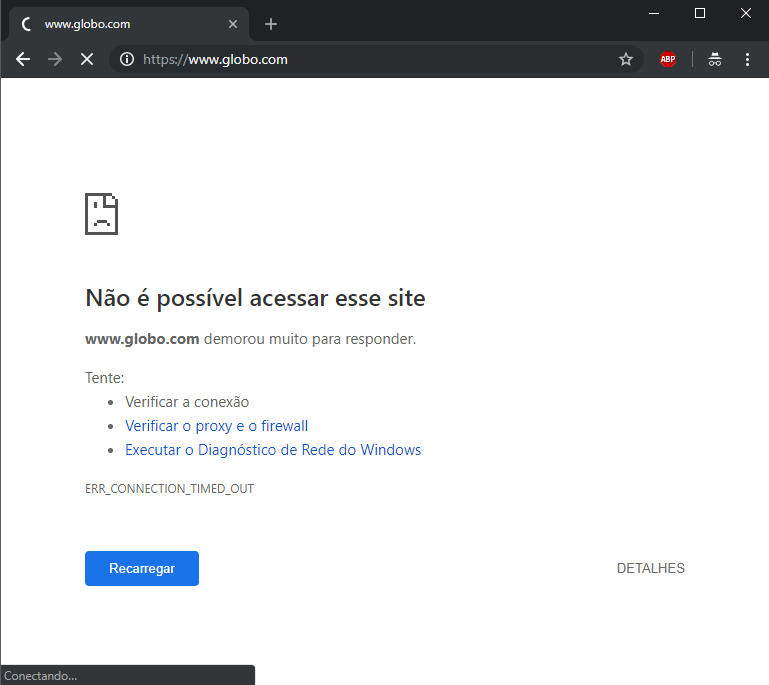

Nome:	         27-2-2018_09-23-26.png
Visualizações:	207
Tamanho: 	34,2 KB
    Resultado:
Nome:	         27-2-2018_09-24-59.png
Visualizações:	144
Tamanho: 	28,0 KB
